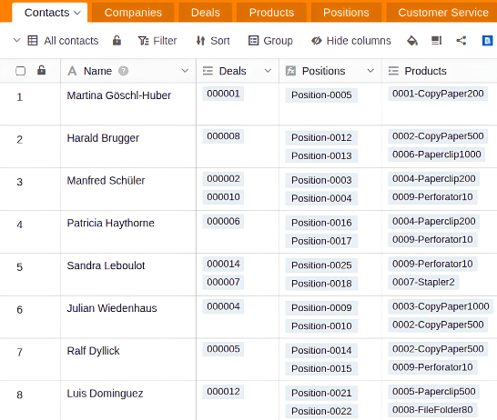

База с таблицами Клиенты, Заказы, Позиции заказа, Товары и их связями
  • Таблица Клиенты содержит название, контактное лицо и адрес.
  • Каждая запись в Заказах связана с одним клиентом.
  • Позиции заказа связывают заказ с товаром и содержат количество и цену.
  • Таблица Товары содержит артикул, наименование и прейскурантную цену.
С помощью формулы связи вы показываете имя клиента в каждом заказе и рассчитываете выручку по каждому клиенту в таблице клиентов. Плагин отношений таблиц показывает всю структуру в виде диаграммы.

Как только таблицы будут связаны, вы можете вызвать информацию о связанных записях через диалог ссылок. Для этого нажмите на символ двойной стрелки в ячейке столбца ссылок или дважды щелкните мышью. Связанные записи перечислены в открывшемся диалоге ссылок. Щелкните на записи, чтобы просмотреть информацию о строке в дополнительном окне.

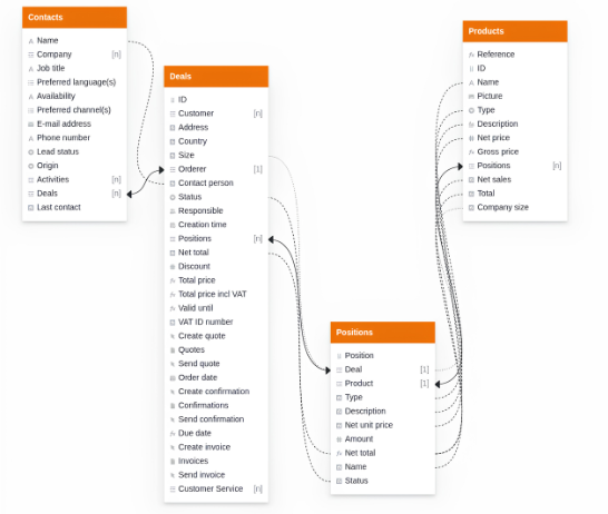

При большом количестве связанных таблиц легко потерять общую картину. Плагин отношений таблиц показывает все таблицы базы с их колонками в виде диаграммы отношений. Сплошные линии обозначают прямые связи через колонки ссылок, пунктирные — косвенные связи через формулы связи, такие как lookup или rollup. Диаграмму можно экспортировать как изображение.
Диаграмма отношений примерной базы Клиенты, Заказы, Позиции заказа, Товары
