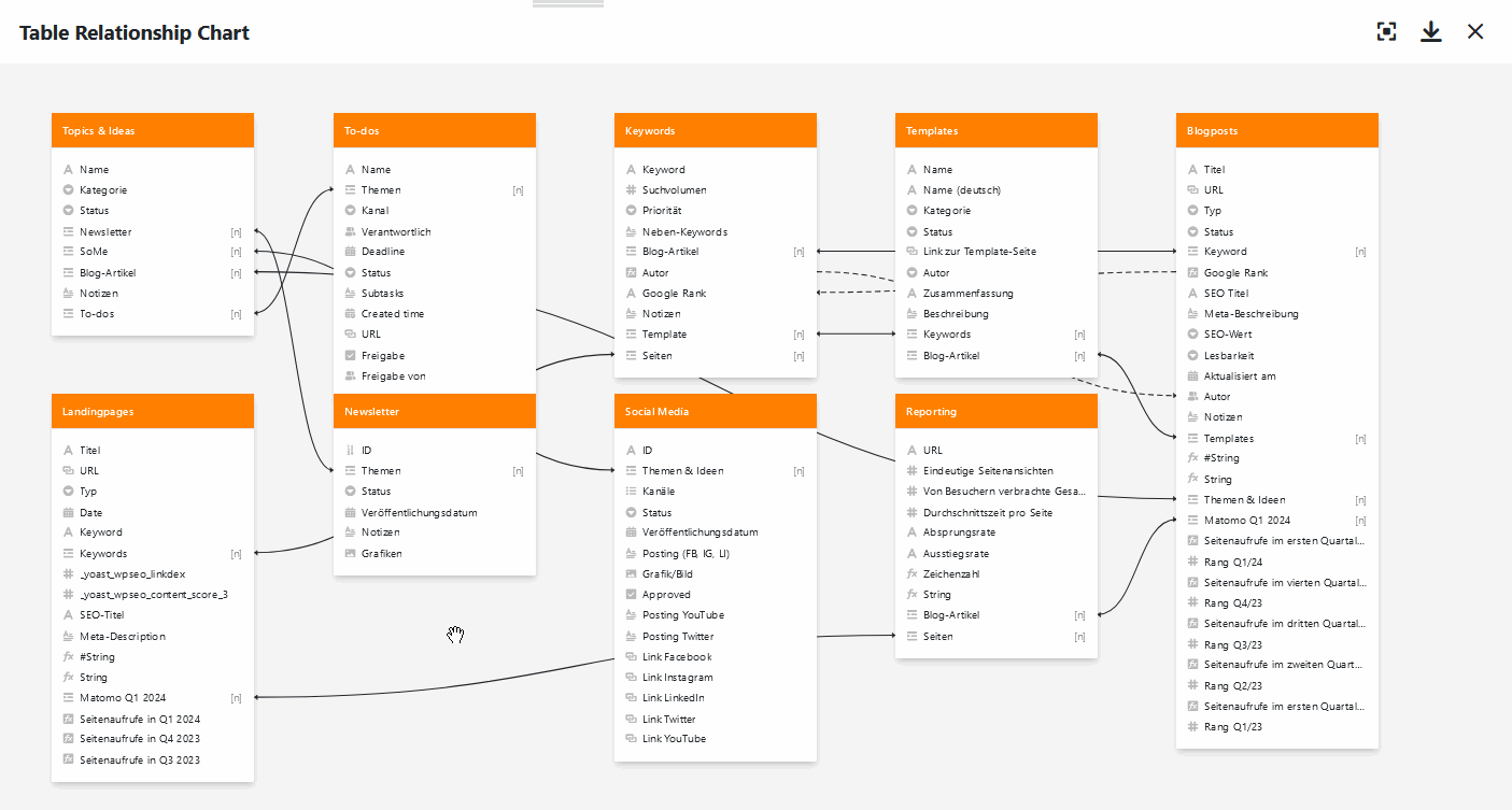

После настройки и открытия плагина отношений таблиц вы увидите все таблицы в базе. Все столбцы, созданные в соответствующих таблицах, перечислены под цветными названиями таблиц.
Для визуализации связей в таблице вы увидите не только сплошные линии для прямых связей через столбцы ссылок, но и пунктирные линии для косвенных связей через столбцы формул ссылок (например, поиск).

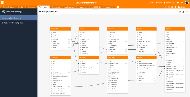

По умолчанию при первом открытии плагина отношений таблиц уже создается диаграмма со всеми связями таблиц. Если вы хотите создать ещё одну диаграмму отношений, нажмите на кнопку  Добавить диаграмму отношений. Откроется поле ввода, в котором вы можете ввести желаемое название.

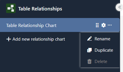

При наведении курсора мыши на название диаграммы появляются три значка. Чтобы изменить порядок диаграмм, удерживайте левую кнопку мыши на поверхности захвата  и перетащите диаграмму в нужное место.
Параметры диаграммы отношений
Кроме того, вы можете нажать на три точки, чтобы управлять диаграммой. Доступны следующие параметры:
  • переименовать
  • дублировать
  • удалить
  • сбросить
  • экспортировать как изображение.

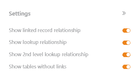

В настройках, доступ к которым можно получить, нажав на символ шестеренки  , вы можете задать следующие параметры для диаграммы, (де)активируя ползунки:
  • Хотите ли вы отображать ссылки на другие таблицы (прямые связи)?
  • Хотите ли вы отображать ссылки внутри таблицы (прямые связи)?
  • Хотите ли вы отображать формулы для ссылок (косвенные связи)? Если да, то какие типы формул ссылок?
  • Хотите ли вы отображать все столбцы независимо от представлений?
  • Хотите ли вы отображать таблицы без ссылок?
  • Хотите ли вы показывать или скрывать таблицы?
