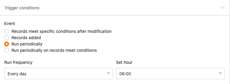

Una vez determinado en qué tabla y vista debe desencadenarse la automatización, defina el evento desencadenante. Actualmente, sólo un desencadenante periódico puede dar lugar a una operación de tratamiento de datos. Por lo tanto, debe definir un momento en el que la automatización deba activarse diaria, semanal o mensualmente.
Selección del desencadenante de automatización de la acción: Ejecutar operación de tratamiento de datos
“Activador periódico
