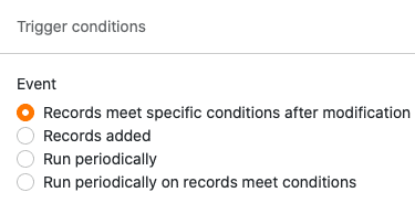

En la última versión de SeaTable, hay un total de cuatro disparadores diferentes entre los que elegir:
Eventos desencadenantes actualmente disponibles
  • Cuando se modifica una fila
  • Cuando se añade una fila
  • A una hora programada
  • A una hora programada para las entradas que cumplan determinadas condiciones
Para crear o editar un disparador, haga clic en la casilla correspondiente de la zona central del editor de automatización. Los ajustes del disparador aparecerán entonces a la derecha.

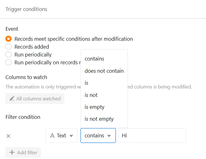

Si selecciona este evento como desencadenante, la automatización correspondiente se disparará cada vez que se modifique un valor en una de las columnas supervisadas y una línea de la vista seleccionada cumpla determinadas condiciones tras la edición. Si desea que el desencadenante se dispare cada vez que se produzca un cambio, no añada ninguna condición.
En las Condiciones, puede definir individualmente para cada columna cómo debe ser el valor correspondiente tras la edición para que se inicie la automatización. Como parte de esto, puede decidir si todas o sólo las columnas seleccionadas en la vista deben ser monitorizadas para la ocurrencia del evento desencadenante.
Ajustes de activación cuando se modifica una fila

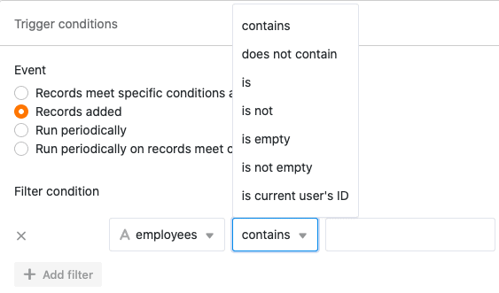

Si selecciona este evento como desencadenante, la automatización correspondiente se activará cada vez que se añada una nueva fila en la vista seleccionada. Además, puede restringir aún más la aparición del evento definiendo condiciones que debe cumplir la nueva fila.
Configuración del disparo cuando se añade una fila
En las condiciones, puede especificar individualmente para cada columna cuál debe ser el valor correspondiente para que se inicie la automatización. Si desea que cada nueva fila active la automatización, no añada ninguna condición.

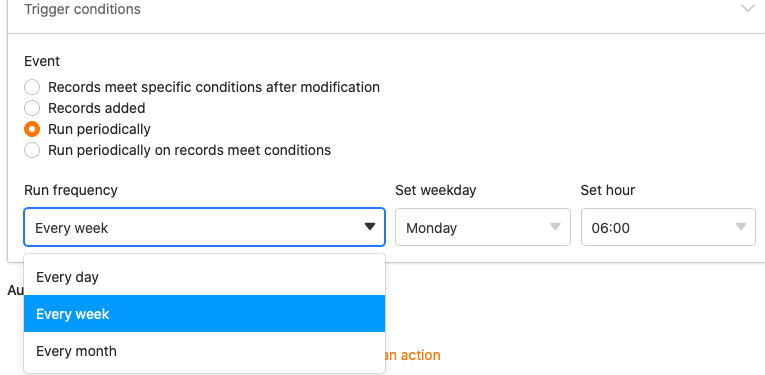

Si selecciona este disparador, podrá definir una hora a la que se ejecutará la automatización diaria, semanal o mensual.
Configuración de opciones para un disparador diario a una hora programada
Aunque sólo puede especificar la hora para una automatización diaria, también puede especificar el día de la semana para una automatización semanal o el día del calendario para una automatización mensual.
Configuración de opciones para un disparo semanal a una hora programada
