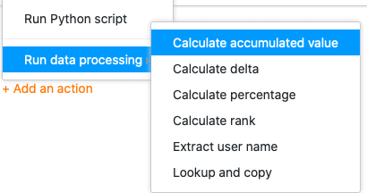

Wählen Sie anschließend als automatisierte Aktion Datenverarbeitungsoperation ausführen aus und entscheiden Sie sich für die gewünschte Datenverarbeitungsoperation.
Hinzufügen der automatisierten Aktion
Auswahl der Datenverarbeitungsoperation, die als automatisierte Aktion der Automation ausgeführt werden soll
Folgende Datenverarbeitungsoperationen stehen Ihnen dabei zur Auswahl:

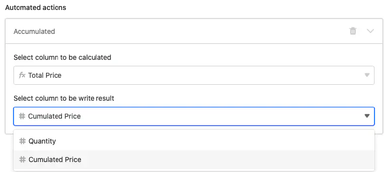

Im nächsten Schritt nehmen Sie spezifische Einstellungen an der Datenverarbeitungsoperation vor, die mithilfe der Automation ausgelöst werden soll. Je nach ausgewählter Operation werden Sie um die Definition von Tabellen und/oder Spalten (z. B. Quell- und Ergebnis-Spalte) gebeten, die Sie für die mathematischen Berechnungen oder die Herstellung von Beziehungen zwischen Werten in verschiedenen Tabellen nutzen wollen.
Spezifische vorzunehmende Einstellungen an der Datenverarbeitungsoperation

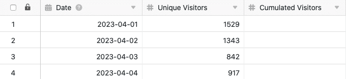

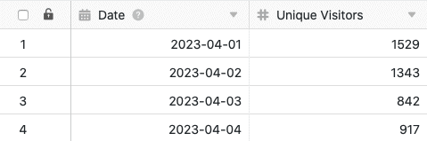

Für die Umsetzung benötigen Sie zunächst eine Tabelle, in der die verschiedenen Tage in einer Datum-Spalte und die Zugriffszahlen auf die Website in einer Zahlen-Spalte erhoben werden.
Beispieltabelle für den Anwendungsfall der Automation: Kumulierte Werte berechnen

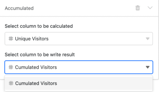

Dann fügen Sie der Tabelle eine zweite Zahlen-Spalte hinzu, in welcher nach jeder Ausführung der Automation die kumulierten Werte berechnet werden. Die neue, zunächst noch leere Spalte Cumulated Visitors fungiert bei der Datenverarbeitungsoperation als Ergebnisspalte, während die Spalte Unique Visitors die Quellspalte darstellt.
Hinzufügen einer zweiten Nummern-Spalte
Um die Automation anzulegen, befolgen Sie die im Abschnitt Anlegen der Automation beschriebenen Schritte. Wählen Sie zudem die Spalte Unique Visitors als Quellspalte und die neu hinzugefügte Spalte Cumulated Visitors als Ergebnisspalte aus.
Auswahl der Quell- und Ergebnis-Spalte

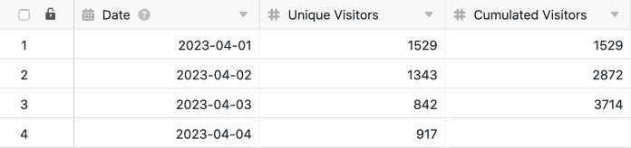

Nach Bestätigung der Automation errechnet SeaTable täglich zum ausgewählten Zeitpunkt die kumulierte Anzahl an Website-Bersuchern und schreibt sie automatisch in die Ergebnisspalte. Die automatische Berechnung der kumulierten Werte setzt dabei natürlich voraus, dass die Anzahl der Website-Besucher des vorherigen Tages täglich, vor der Ausführung der Automation, in die Spalte Unique Visitors geschrieben wird.
Tabelle vor Auslösung der Automation:
Beispiel-Tabelle vor Auslösung der Automation

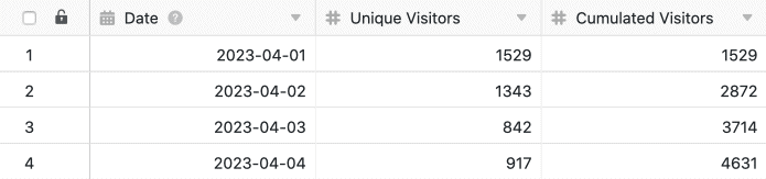

Tabelle nach Auslösung der Automation:
Beispiel-Tabelle nach Auslösung der Automation
