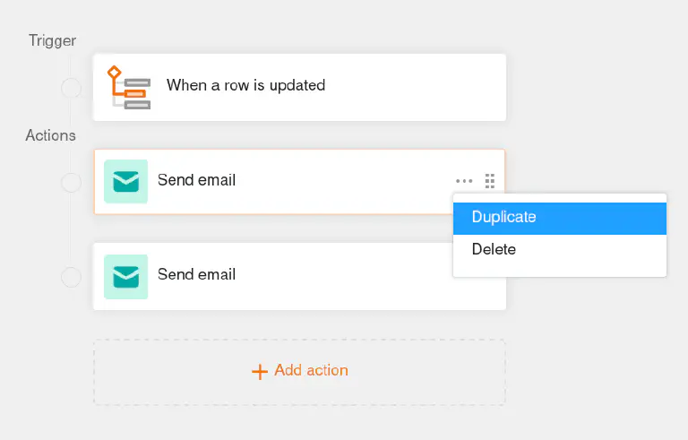

Wenn Sie bereits aufwändigere Aktionen, wie zum Beispiel E-Mail-Versand, Datenverarbeitung oder KI-Funktionen, eingerichtet haben, können Sie diese auch duplizieren. Klicken Sie einfach auf die drei Punkte und dann auf Duplizieren. Dadurch müssen Sie diese Aktionen nur geringfügig anpassen und sparen sich eine Menge Zeit.
Automations-Aktionen duplizieren

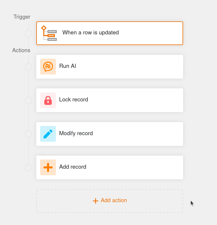

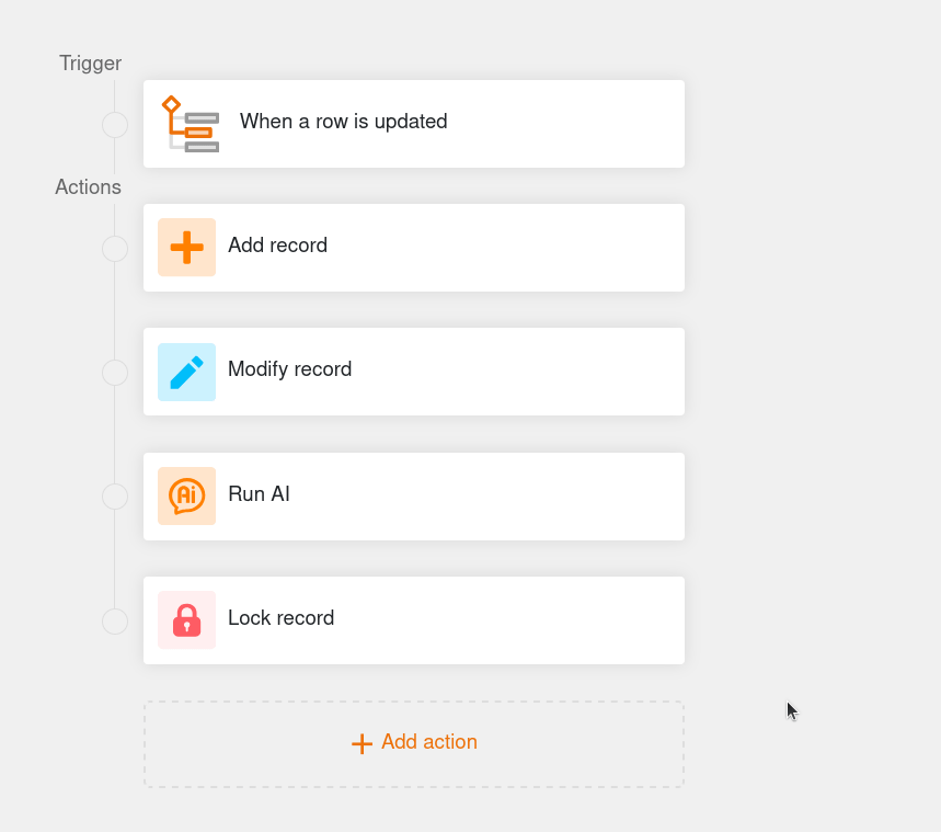

Die Reihenfolge der Aktionen lässt sich ganz einfach per Drag-and-Drop ändern. Fahren Sie mit dem Mauszeiger über einen Aktionskasten, halten Sie die linke Maustaste an der Sechs-Punkte-Greiffläche gedrückt und verschieben Sie die Aktion an die gewünschte Stelle. So können Sie den Ablauf der Automation flexibel anpassen.
Automations-Aktionen verschieben

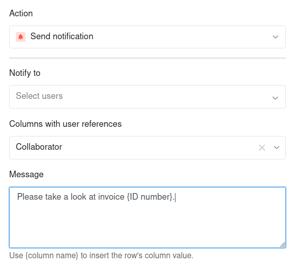

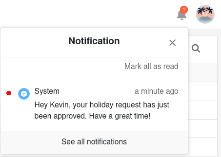

Indem Sie “Benachrichtigung versenden” als automatisierte Aktion definieren, können Sie eine Benachrichtigung an einen oder mehrere Benutzer einstellen. Die ausgewählten Benutzer erhalten jedes Mal eine Benachrichtigung, wenn der entsprechende Trigger ausgelöst wird. Diese Automations-Aktion steht Ihnen bei allen Automations-Triggern zur Verfügung.
Empfänger und Inhalt der Benachrichtigungen können Sie jederzeit in den Einstellungen der Aktion bearbeiten. Bei den Empfängern können Sie konkret einzelne Nutzer auswählen oder Nutzer in einer bestimmten Spalte vom Typ Mitarbeiter, Ersteller oder Letzter Bearbeiter benachrichtigen. Schreiben Sie die gewünschte Nachricht in das Textfeld und arbeiten Sie mit Spaltenreferenzen in geschweiften Klammern, um bestimmte Werte einzufügen.
Benachrichtigung per Automation versenden
Die Nutzer können ihre Benachrichtigungen über das  Glocken-Symbol neben ihrem Avatar in der rechten oberen Ecke abrufen.

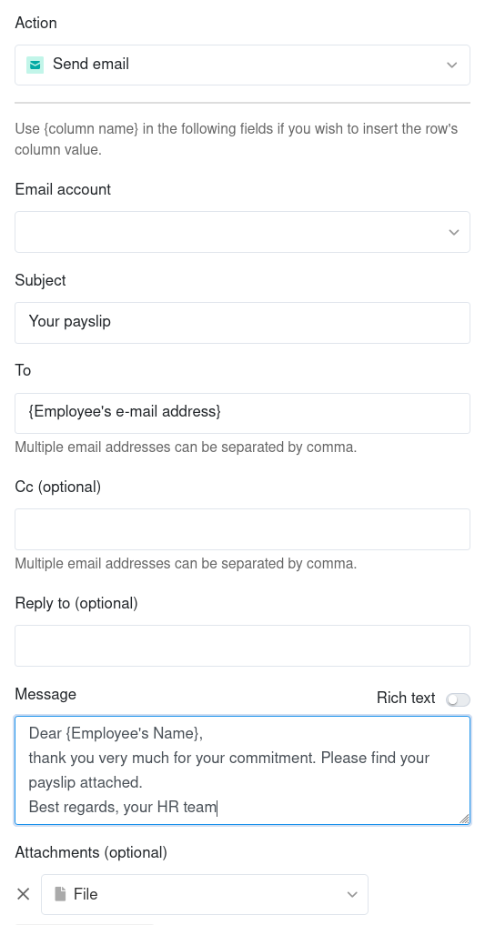

Indem Sie “E-Mail versenden” als automatisierte Aktion definieren, können Sie vordefinierte E-Mails an einen oder mehrere Benutzer versenden. Dabei schickt SeaTable an jeden ausgewählten Benutzer eine E-Mail, sobald der entsprechende Trigger ausgelöst wird. Diese Automations-Aktion steht Ihnen bei allen Automations-Triggern zur Verfügung.
E-Mail-Konto, Betreff, Empfänger, Nachricht und Anhänge der E-Mail können Sie jederzeit in den Einstellungen der Aktion bearbeiten. Nutzen Sie dabei Spaltenreferenzen in geschweiften Klammern, um bestimmte Werte in Textfelder einzufügen.
Definition der Automations-Aktion: E-Mail versenden
Der Artikel E-Mail-Versand per Automation spielt diese Automation anhand eines konkreten Anwendungsfalls durch.

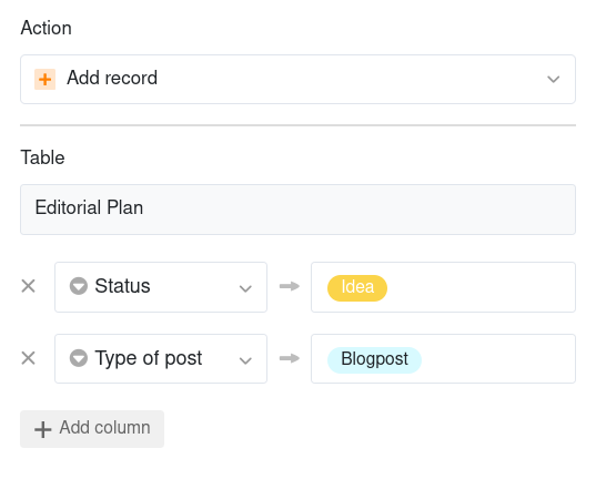

Wenn Sie “Zeile hinzufügen” als automatisierte Aktion definieren, wird jedes Mal, sobald der entsprechende Trigger ausgelöst wird, eine neue Zeile in die Tabelle eingefügt. Die genauen Werte können Sie im Vorhinein für jede Spalte individuell bestimmen.
Automations-Aktion: Zeile hinzufügen
Die Automations-Aktion “Zeile hinzufügen” steht Ihnen derzeit bei folgenden Automations-Triggern zur Verfügung:
  • Wenn eine Zeile geändert wird
  • Wenn eine Zeile hinzufügt wird
  • Zu einer geplanten Zeit
Der Artikel Zeilen per Automation hinzufügen spielt diese Automation anhand eines konkreten Anwendungsfalls durch.

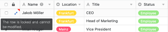

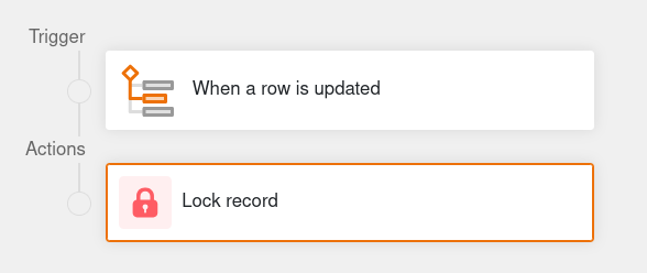

Wenn Sie “Eintrag sperren” als automatisierte Aktion definieren, wird die Zeile, welche die Automation ausgelöst hat, für die Bearbeitung gesperrt. Sie können bei dieser Aktion keine weiteren Einstellungen vornehmen – die Bedingungen für die Zeilensperrung müssen Sie beim Trigger konfigurieren. Beachten Sie dabei, dass Sie gesperrte Zeilen ohne Administratorrechte nicht mehr entsperren können.
Definition der Automations-Aktion: Sperren eines Eintrags in der Tabelle
Durch eine Automation ausgelöste Sperrung eines Eintrag in einer Tabelle
Die Automations-Aktion “Eintrag sperren” steht Ihnen derzeit bei folgenden Automations-Triggern zur Verfügung:
  • Zu einer geplanten Zeit für Einträge, die bestimmte Bedingungen erfüllen
Der Artikel Zeilen per Automation sperren spielt diese Automation anhand eines konkreten Anwendungsfalls durch.

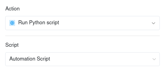

Wenn Sie die Ausführung eines Python-Skripts als automatisierte Aktion auswählen, setzt der Trigger ein im Vorhinein definiertes Python-Skript in Gang. Das Skript können Sie jederzeit im Skript-Editor anlegen oder bearbeiten und dann in den Einstellungen der Aktion auswählen.
Automations-Aktion: Python-Skript ausführen
Die Automations-Aktion “Python-Skript ausführen” steht Ihnen derzeit bei folgenden Automations-Triggern zur Verfügung:

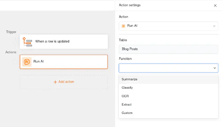

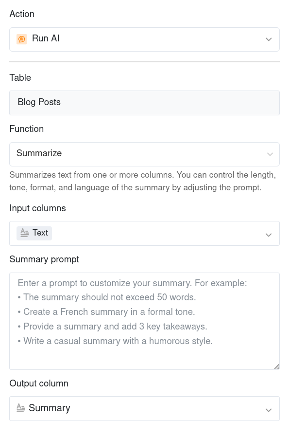

Wenn Sie die Ausführung einer KI-Funktion als automatisierte Aktion auswählen, ruft der Trigger ein KI-Modell auf den Plan, das eine im Vorhinein definierte Aktion in der Tabelle ausführt. Die auszuführende Aktion können Sie in den Einstellungen genau konfigurieren. Je nach Art der KI-Funktion können dabei Input-Spalten, Output-Spalten und ein Prompt erforderlich sein.
Definition einer Automations-Aktion: KI ausführen
Folgende KI-Funktionen können Sie mit einer Automation ausführen lassen:
  • Zusammenfassen: Fasst den Text aus einer oder mehreren Spalten zusammen. Sie können die Länge, den Ton, das Format und die Sprache der Zusammenfassung durch Anpassen des Prompts steuern.
  • Klassifizieren: Klassifiziert Datensätze aus einer oder mehreren Spalten. Sie können die Kategorien und die Regeln durch den Prompt anpassen. Das Ergebnis landet in einer Einfachauswahl- oder Mehrfachauswahl-Spalte.
  • OCR: Extrahiert Text aus einer Bild-Spalte. Der erkannte Inhalt wird in die Ergebnisspalte vom Typ Text oder Formatierter Text geschrieben.
  • Extrahieren: Extrahiert bestimmte Informationen aus einer Spalte vom Typ Text oder Zahl entsprechend Ihrer Anforderung. Die extrahierten Informationen werden in die Ergebnisspalten geschrieben.
  • Benutzerdefiniert: Erzeugt Inhalte basierend auf Ihrem Prompt. Verwenden Sie {Spaltennamen} in geschweiften Klammern, um den Spaltenwert einer Zeile einzufügen.
Mithilfe eines KI-Modells ausführbare Aktionen

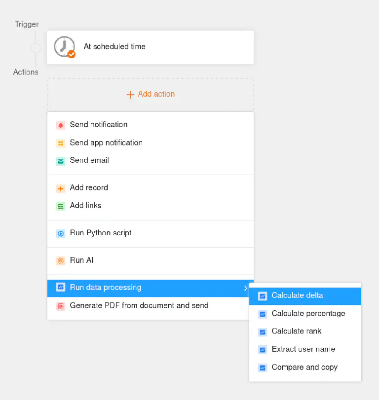

Wenn Sie die Ausführung einer Datenverarbeitungsoperation als automatisierte Aktion auswählen, löst der Trigger eine im Vorhinein definierte Datenverarbeitungsoperation in der Tabelle aus. Die auszuführende Aktion können Sie in den Einstellungen genau konfigurieren. Je nach Art der Operation können bestimmte Input- und Output-Spalten notwendig sein.
Definition einer Automations-Aktion: Datenverarbeitungsoperation ausführen
Folgende Datenverarbeitungsoperationen können Sie mit einer Automation ausführen lassen:
Mithilfe einer Automation ausführbare Datenverarbeitungsoperationen
Die Automations-Aktion “Datenverarbeitungsoperation ausführen” steht Ihnen derzeit bei folgendem Automations-Trigger zur Verfügung:

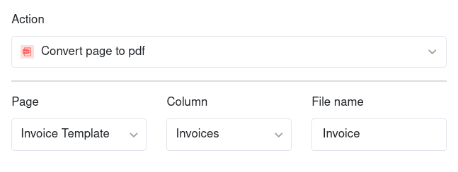

Wenn Sie “Seite in PDF umwandeln” als automatisierte Aktion auswählen, wird SeaTable bei Auslösung des Triggers ein PDF-Dokument aus dem Datensatz erzeugen und dieses in einer Datei-Spalte speichern. Wählen Sie dafür eine Vorlage aus, die Sie zuvor im Seitendesign-Plugin erstellt haben. In den Einstellungen der Aktion können Sie auch den Dateinamen definieren.
PDF per Automation erstellen
Die Automations-Aktion “Seite in PDF umwandeln” steht Ihnen derzeit bei folgendem Automations-Trigger zur Verfügung:
