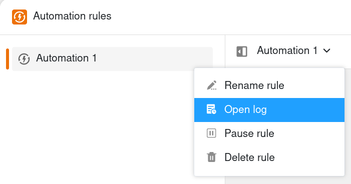

  1. Klicken Sie im Base-Header auf  und anschließend auf Automatisierungsregeln.
  2. Fahren Sie mit dem Mauszeiger über die Automatisierungsregel, deren Log Sie einsehen wollen.
  3. Klicken Sie auf die drei Punkte und dann auf  Log öffnen.

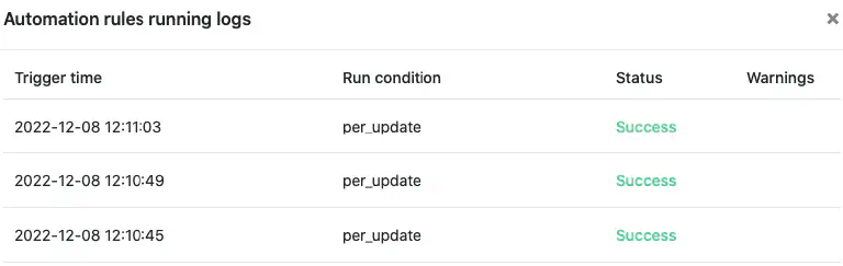

Struktur eines Auführungslogs
Folgende Informationen können Sie im Ausführungslog einer Automation einsehen:
  • Ausführungszeit: Hier speichert SeaTable den genauen Zeitpunkt, zu dem der Trigger die Automation ausgelöst hat.
  • Ausführungsbedingung: Wenn die Automation durch die Änderung oder das Hinzufügen eines Eintrags ausgelöst wird, erscheint die Meldung per_update. Bei einem periodisch ausgelösten Automationslauf erscheint hingegen die Meldung per_day/week/month.
  • Status: Der Status gibt an, ob die Automation erfolgreich ausgeführt wurde. Ist dies der Fall, erscheint hier die Meldung Erfolg.
  • Warnungen: Gab es Probleme bei der Ausführung einer Automation, erscheint hier eine entsprechende Warnmeldung.
