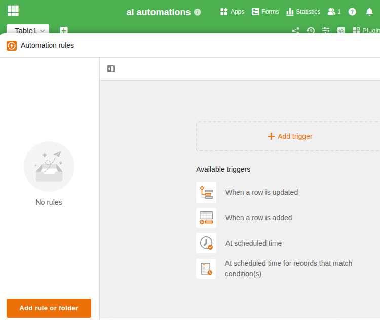

  1. Öffnen Sie Ihre Base und klicken Sie im Base-Header auf  , dann auf Automatisierungsregeln.
  2. Klicken Sie auf Regel oder Ordner hinzufügen und wählen Sie Regel hinzufügen.
  3. Geben Sie der Automation einen aussagekräftigen Namen, zum Beispiel “Supportanfragen zusammenfassen”.
Übersichtsseite Automationsregeln

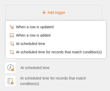

Klicken Sie auf Trigger hinzufügen und wählen Sie einen Auslöser. Für KI-Automationen stehen zwei Trigger zur Verfügung:
  • Wenn eine Zeile geändert wird — die KI verarbeitet die geänderte Zeile sofort
  • Wenn eine Zeile hinzugefügt wird — die KI verarbeitet jeden neuen Eintrag automatisch
Wählen Sie anschließend die Tabelle und die Ansicht, in der die Automation wirken soll. Optional können Sie Bedingungen festlegen, um die Automation nur für bestimmte Einträge auszulösen.
Trigger-Auswahl

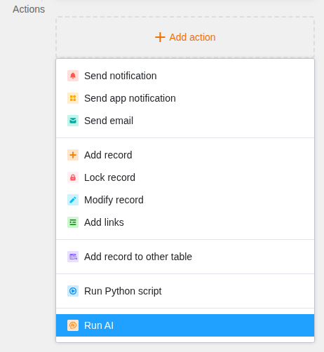

  1. Klicken Sie auf Aktion hinzufügen.
  2. Wählen Sie in der Liste der verfügbaren Aktionen ganz unten KI aufrufen aus.
Aktionsliste mit Option Run AI

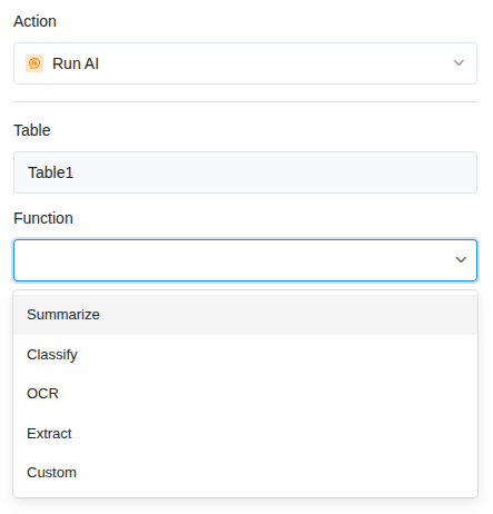

Nachdem Sie die Aktion KI aufrufen ausgewählt haben, öffnen sich rechts die Aktionseinstellungen. Konfigurieren Sie dort:
Wählen Sie die Tabelle aus, in der die KI arbeiten soll. In der Regel ist das die gleiche Tabelle wie im Trigger.
Wählen Sie eine der fünf verfügbaren KI-Funktionen:
Funktion Beschreibung Typischer Einsatz
Summarize Fasst Texte zusammen Lange Beschreibungen komprimieren
Classify Ordnet Kategorien zu Supportanfragen einstufen
OCR Erkennt Text in Bildern Visitenkarten, Rechnungen auslesen
Extract Extrahiert gezielt Informationen Rechnungsnummer, Datum herauslesen
Custom Eigener Prompt Übersetzen, Bewerten, Umformulieren
Dropdown mit den fünf KI-Funktionen
Wählen Sie eine oder mehrere Spalten, deren Inhalt die KI verarbeiten soll. Das ist der Text (oder das Bild bzw. die Datei bei OCR), den die KI als Eingabe erhält.
Bei allen Funktionen außer OCR können Sie einen Prompt eingeben, um das Ergebnis zu steuern. Zum Beispiel: “Die Zusammenfassung soll maximal zwei Sätze lang sein und auf Deutsch verfasst werden.” Bei OCR ist kein Prompt nötig — die KI erkennt den Text im Bild automatisch.
Wählen Sie die Spalte, in die das KI-Ergebnis geschrieben werden soll. Der Spaltentyp muss zur gewählten Funktion passen — zum Beispiel eine Text-Spalte für Zusammenfassungen oder eine Einfachauswahl-Spalte für Klassifizierungen.

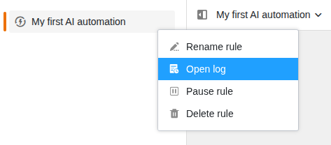

Prüfen Sie anschließend, ob die KI das Ergebnis in die Ergebnisspalte geschrieben hat. Im Ausführungslog können Sie den Status und eventuelle Fehler einsehen.
Ausführungslog einer KI-Automation
