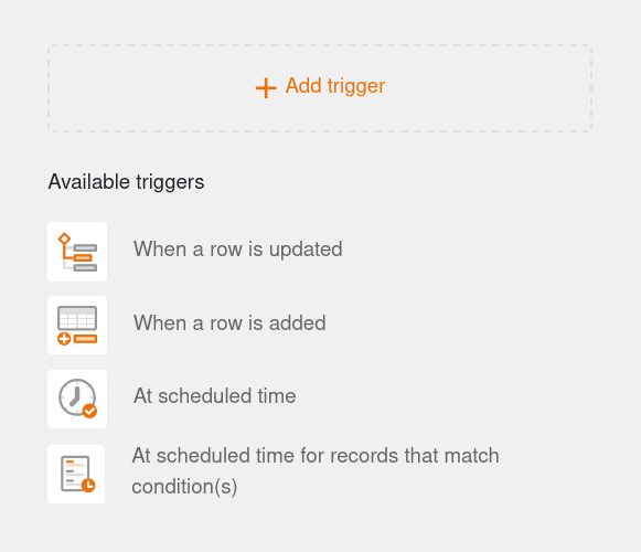

In der aktuellsten Version von SeaTable stehen ingesamt vier verschiedene Auslöser zur Auswahl:
Momentan zur Verfügung stehende Trigger-Ereignisse
  • Wenn eine Zeile geändert wird
  • Wenn eine Zeile hinzugefügt wird
  • Zu einer geplanten Zeit
  • Zu einer geplanten Zeit für Einträge, die bestimmte Bedingungen erfüllen
Um einen Trigger anzulegen oder zu bearbeiten, klicken Sie auf den entsprechenden Kasten im zentralen Bereich des Automations-Editors. Anschließend erscheinen rechts die Trigger-Einstellungen.

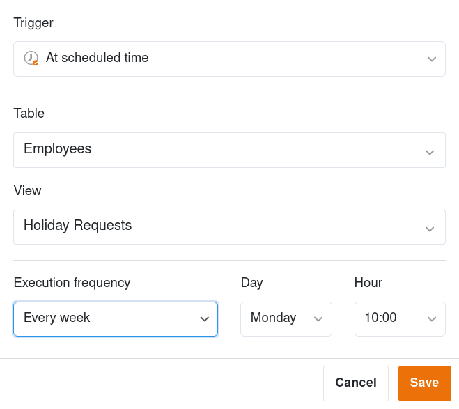

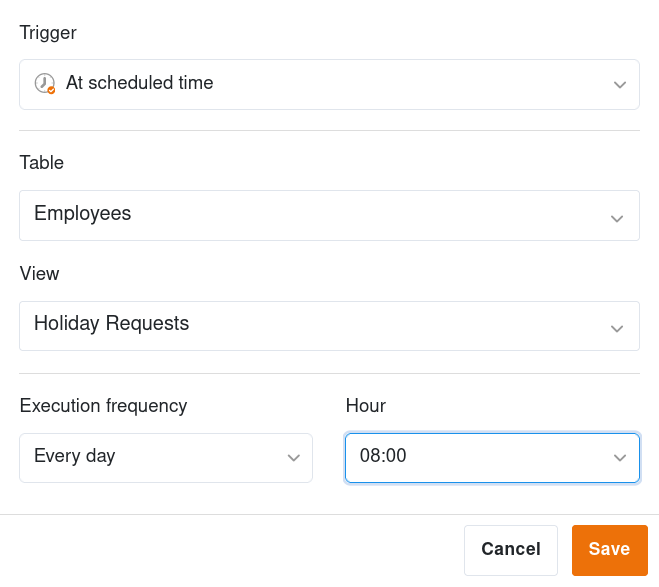

Wenn Sie diesen Auslöser wählen, können Sie anschließend einen Zeitpunkt definieren, zu dem die Automation täglich, wöchentlich oder monatlich abläuft.
Einstellungsoptionen für einen täglichen Trigger zu einer geplanten Zeit
Während Sie für eine tägliche Automation nur die Uhrzeit festlegen können, können Sie für eine wöchentliche Automation auch den Wochentag bzw. für eine monatliche Automation den Kalendertag angeben.
Einstellungsoptionen für einen wöchentlichen Trigger zu einer geplanten Zeit
