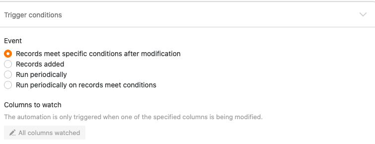

Definieren Sie für die Automation ein Trigger-Ereignis, nachdem Sie zunächst festgelegt haben, in welcher Tabelle und Ansicht dieses auftreten wird.
Grundsätzlich zur Auswahl stehende Trigger-Ereignisse

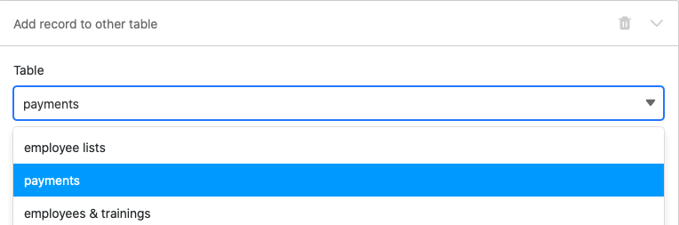

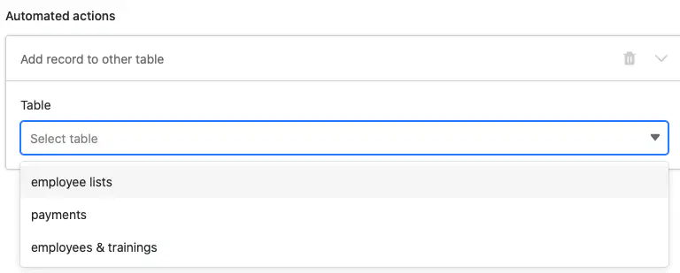

Im nächsten Schritt wählen Sie die Tabelle aus, in welche der Eintrag nach Auslösung des Triggers hinzugefügt werden soll.
Auswahl der Tabelle, in welche der Eintrag nach Auslösung der Automation hinzugefügt werden soll

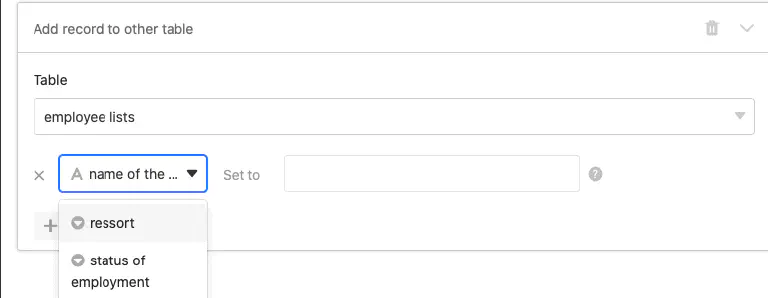

Klicken Sie im Anschluss auf Feld hinzufügen, um die Spalten auszuwählen, für die Sie festgelegte Werte im neuen Eintrag definieren möchten.
Klicken Sie auf Feld hinzufügen
Wählen Sie nun im Drop-down-Menü eine entsprechende Spalte aus und definieren Sie den vorausgefüllten Wert im Eingabefeld. Je nach ausgewähltem Spaltentyp haben Sie unterschiedliche Optionen zur Auswahl.
Definition des Eintrags und der Spalte, welche dieser hinzugefügt werden soll

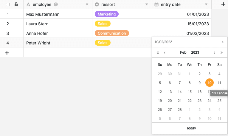

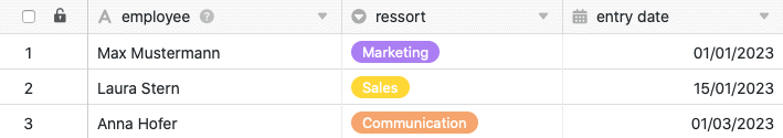

Konkret umsetzen lässt sich dies Ihrerseits mithilfe einer Tabelle, in der Sie verschiedene Mitarbeiterdaten pflegen. Erheben könnten Sie in diesem Zusammenhang unter anderem den Namen der Mitarbeiter bzw. Neuzugänge, ihr Ressort und ihr Einstiegsdatum.
Beispieltabelle des Anwendungsfalls
Mithilfe einer Automation soll nun automatisch, wenn Sie einen neuen Mitarbeiter in die Tabelle eintragen, ein neuer Eintrag in eine andere Tabelle hinzugefügt werden, welche von der Personalabteilung zur Verwaltung der Gehaltszahlungen und Dienstwagen genutzt wird.

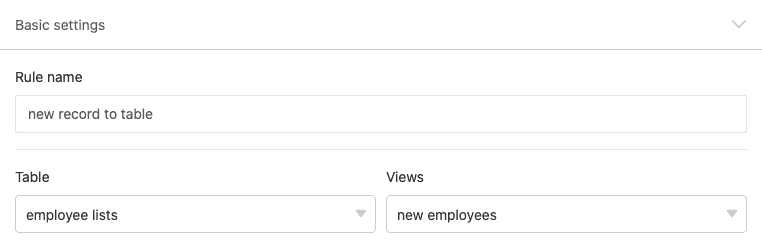

Als Erstes geben Sie der Automation einen Namen und wählen sowohl die Tabelle (employee lists) als auch die Ansicht (new employees) aus, in der die Automation ausgelöst werden soll.
Benennung der Automation, Auswahl der Tabelle und Ansicht, in welcher die Automation wirken soll

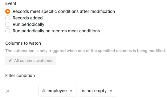

Als Trigger-Ereignis der Automation wählen Sie die Option Einträge erfüllen nach Bearbeitung bestimmte Bedingungen aus.
Auswahl des Trigger-Ereignisses
Damit ausschließlich neue Einträge in die Tabelle der Personalabteilung hinzugefügt werden, sobald Sie den Namen eines neuen Mitarbeiters in Ihrer Tabelle eingetragen haben, wählen Sie als Filterbedingung aus, dass die Spalte “employee” nach der Bearbeitung nicht leer sein darf.
Hinzufügen einer Filter-Bedingung

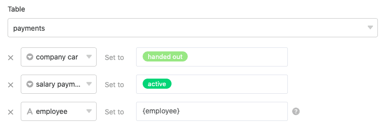

Im nächsten Schritt wählen Sie als Tabelle, in welche nach Auslösung der Automation ein Eintrag hinzugefügt wird, die Tabelle “Payments” aus.
Auswahl der Tabelle, in welche der Eintrag bei Auslösung der Automation hinzugefügt wird
Anschließend definieren Sie die Werte, mit denen bestimmte Felder vorausgefüllt werden sollen. Um den Namen eines neuen Mitarbeiters im neuen Eintrag in der Tabelle der Personalabteilung zu zitieren, schreiben Sie den Namen der Spalte, in der dieser in Ihrer Tabelle zu finden ist, umrahmt von geschweiften Klammern in das Textfeld: {employee}
Definition der Einträge, die der ausgewählten Tabelle hinzugefügt werden
Wenn Sie nach der Bestätigung der Automation den Namen eines neuen Mitarbeiters in Ihre Tabelle eintragen, …
Hinzufügen eines neuen Mitarbeiters in Ihre Tabelle

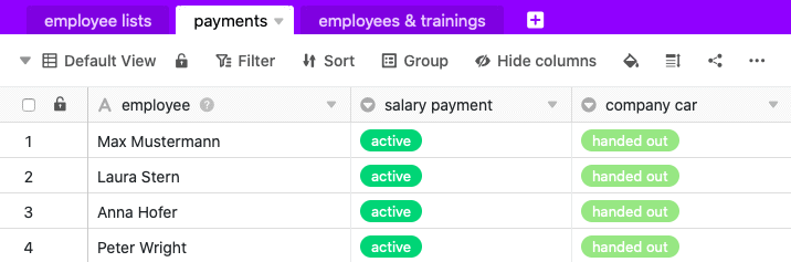

… werden die definierten Einträge automatisch in die Tabelle der Personalabteilung hinzugefügt.
Tabelle der Personalabteilung nach Auslösung der Automation
