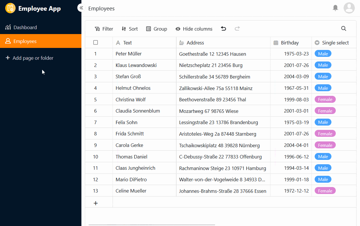

Вы можете использовать этот тип страницы, чтобы добавить любую таблицу из Вашей базы в качестве страницы в Ваше приложение.
Страница таблицы в приложении

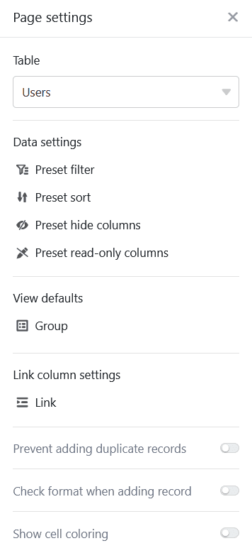

Если вы хотите изменить настройки какой-либо страницы, нажмите на соответствующий символ  на панели навигации.
Открытие настроек страницы
При редактировании страниц таблиц можно выполнить множество настроек страницы, чтобы настроить отображение данных из основной таблицы именно для той или иной группы пользователей.
Параметры страницы на страницах таблицы

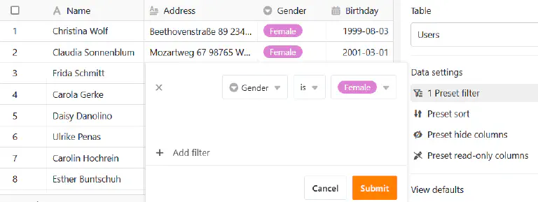

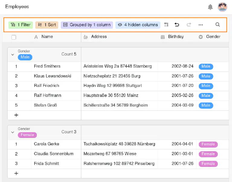

В настройках страницы можно задать предустановленные фильтры, сортировку и группировку, чтобы ограничить и упорядочить данные, отображаемые для группы пользователей.
Добавление фильтра на страницу таблицы в SeaTable Apps

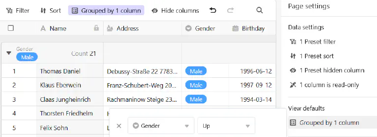

Для этого нажмите кнопку Добавить фильтр, Добавить сортировку или Добавить группу, выберите нужный столбец и условие и подтвердите выбор кнопкой Отправить.
Представление по умолчанию, сгруппированное по одному столбцу на странице таблицы в SeaTable Apps

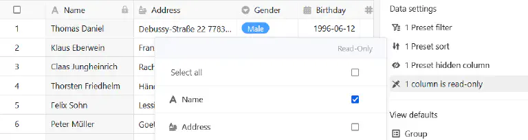

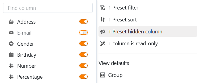

В дополнение к предустановленным фильтрам вы также можете определить скрытые столбцы и столбцы только для чтения, чтобы еще больше ограничить видимость и возможность редактирования определенных данных.
Предварительная настройка скрытых колонок в App Builder
Просто нажмите на ползунки или поля колонок, которые вы хотите скрыть или сделать доступными только для чтения.
Колонки для чтения на страницах таблиц в приложениях
Вы можете узнать столбцы с защитой от записи по тому, что они выделены в таблице серым цветом и помечены символом замка.
С помощью опций просмотра над таблицей пользователи приложения могут сделать свои собственные дополнительные настройки, которые работают точно так же, как и в базовой версии. К ним относятся
User view options on table pages in SeaTable Apps
Как уже говорилось выше, индивидуальные настройки представления пользователя не влияют на стандартные настройки, которые Вы заранее определили для страницы таблицы. Например, пользователь может дополнительно фильтровать представление, которое Вы предварительно отфильтровали, или скрывать дополнительные столбцы, но он не может отображать записи данных или скрытые столбцы, которые Вы отфильтровали, или даже сделать их видимыми для других.

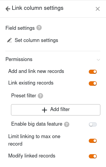

В настройках столбца связи можно указать для каждой связанной таблицы, какие данные будут видимыми и редактируемыми и какие операции разрешены. В зависимости от конфигурации пользователи могут создавать новые записи в связанной таблице, а также связывать, изменять и удалять существующие записи. Это обеспечивает точное управление соответствующими полномочиями.
Настройки колонок ссылок на страницах таблиц в приложениях
  • Настройки столбцов связанной таблицы: Здесь Вы можете определить, в какой мере следующие полномочия применяются к определенным столбцам.
  • Создавать и связывать новые записи: если вы активируете этот ползунок, пользователи смогут добавлять новые записи в связанную таблицу. Вы можете использовать настройки столбцов, чтобы определить, какие столбцы будут видимыми, а какие - обязательными, т. е. подлежащими заполнению.
  • Связывать существующие записи: если вы активируете этот ползунок, пользователи смогут связывать существующие записи в связанной таблице. Вы можете использовать настройки столбцов, чтобы определить, какие столбцы будут видны.
  • Предустановленные фильтры: если вы добавите здесь фильтр, то при связывании записей будут отображаться только те варианты, которые соответствуют условиям фильтра.
  • Активируйте функцию больших данных: Если активирована функция больших данных, пользователи могут искать в более чем 20 000 записей данных, если в связанной таблице имеется столько записей.
  • Редактировать связанные записи: Если Вы активируете этот ползунок, пользователи смогут редактировать существующие записи в связанной таблице. Вы можете использовать настройки столбцов, чтобы определить, какие столбцы будут редактируемыми.
  • Удалять существующие записи: С помощью этого полномочия можно точно определить, разрешено ли пользователям удалять существующие связи.
  • Ограничить ссылки не более чем одной строкой: Если вы активируете этот ползунок, пользователи смогут связывать только одну строку связанной таблицы в ячейках столбца ссылок.

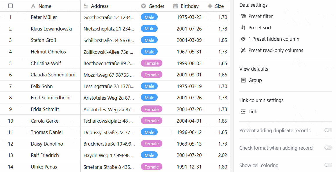

На страницах таблиц, где разные пользователи могут вносить новые записи в базу, легко создать одинаковые строки. Вы можете предотвратить это, запретив добавление дубликатов. Для этого активируйте соответствующий ползунок и выберите столбцы, значения в которых должны совпадать, чтобы строка считалась дубликатом. Если добавление строки заблокировано, появится соответствующее сообщение об ошибке.
Предотвращение добавления дубликатов в приложениях

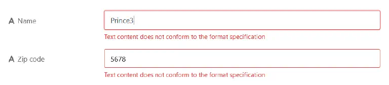

Вы можете активировать еще один ползунок для проверки записей в текстовых колонках. Если включена проверка формата, то при желании добавить новую запись на страницу таблицы всегда открываются сведения о строке - и это возможно только в том случае, если записи соответствуют заданному формату. Для записей с другим форматом появляется сообщение об ошибке.
Проверка формата на странице таблицы
Например, вы можете свести к минимуму ошибки при вводе четко определенных строк символов, таких как почтовые индексы или номера счетов. Вы определяете регулярные выражения для проверки записей при создании текстового столбца в базе.
Если вы используете раскраску ячеек в основной таблице, вы можете активировать опцию отображения форматирования ячеек на странице таблицы, щелкнув по ней.
Показывать раскраску ячеек на страницах таблиц в приложениях

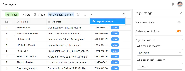

По умолчанию эта функция отключена. Если вы хотите включить экспорт в Excel, активируйте соответствующий ползунок в настройках страницы таблицы. После этого все пользователи приложения, имеющие доступ к странице таблицы, смогут экспортировать видимые данные в файл Excel. Для этого нажмите на три точки в параметрах просмотра, а затем на Экспорт в Excel.
Включите экспорт страницы таблицы в Excel
Данные, экспортируемые со страницы таблицы, не зависят от текущего представления. Даже если вы отфильтруете или скроете столбцы, все данные будут включены в экспорт.

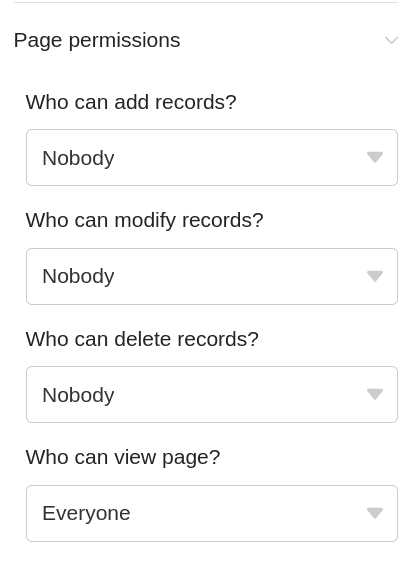

В разделе “Полномочия на странице " вы можете указать, кому именно разрешено просматривать и редактировать таблицу.
Определение прав доступа к странице
