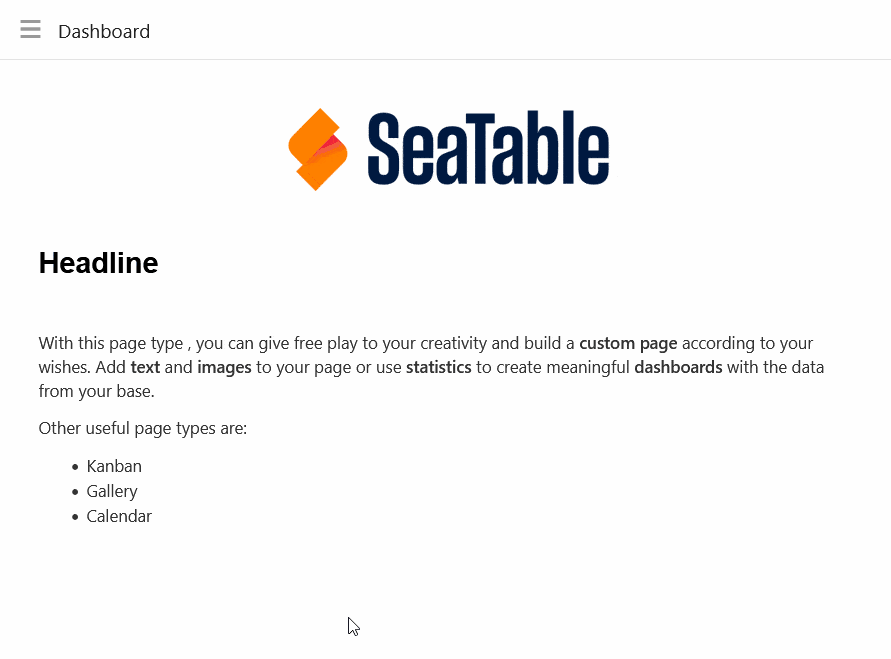

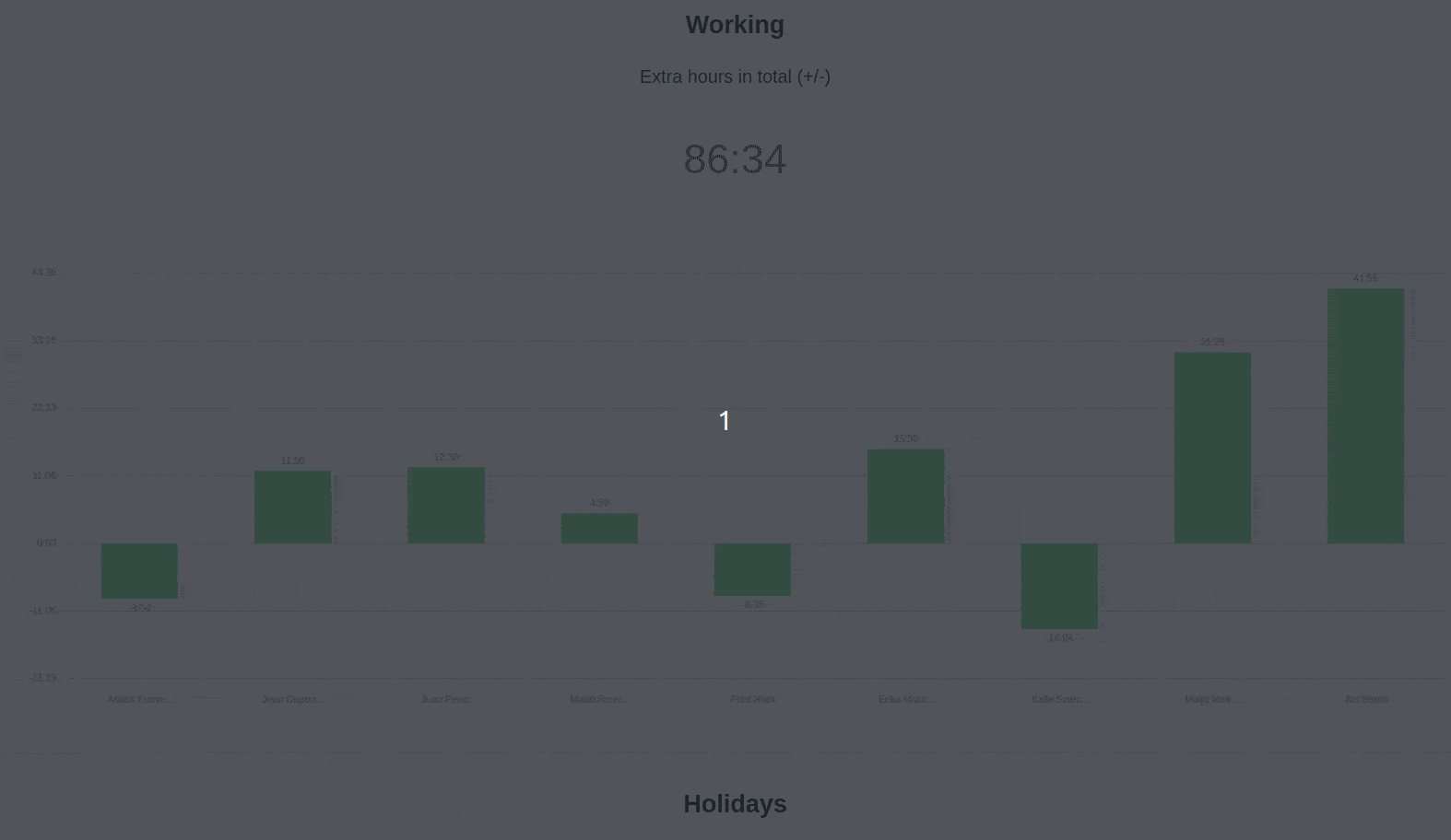

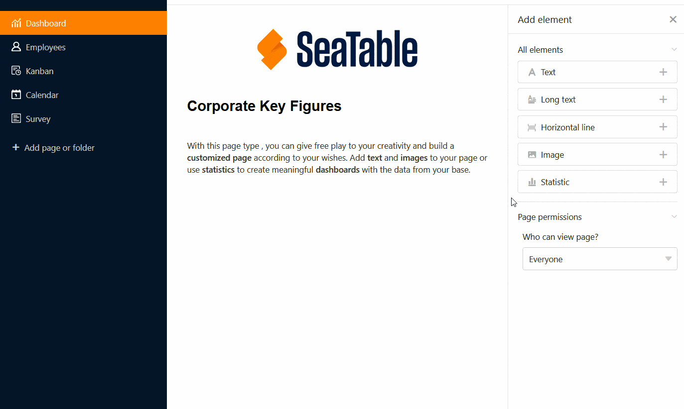

С помощью этого типа страницы вы можете дать волю своему творчеству и создать индивидуальную страницу в соответствии с вашими пожеланиями. Добавьте на страницу текст и изображения или используйте статистику для создания содержательных панелей с данными из вашей базы.
Панель управления в приложении для учета рабочего времени

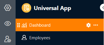

Если вы хотите изменить настройки какой-либо страницы, нажмите на соответствующий символ  на панели навигации.
Изменение настроек отдельной страницы

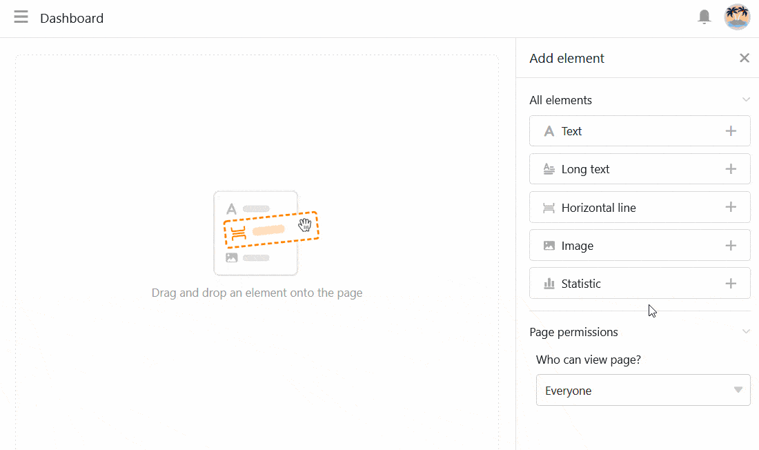

Вы можете добавлять различные элементы на свою страницу с помощью перетаскивания через настройки страницы.
Перетаскивание элементов на настраиваемых страницах

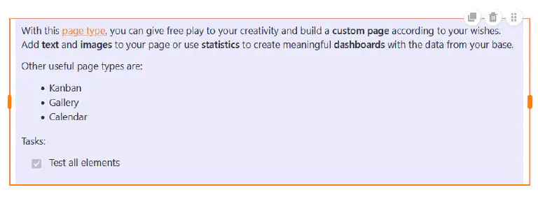

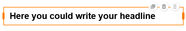

Текстовые элементы особенно хорошо подходят для заголовков или коротких текстов, которые вы хотите разместить на настраиваемых страницах.
Добавляйте тексты на настраиваемых страницах

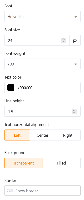

В настройках элемента можно задать множество параметров:
  • Тип, размер, толщина и цвет шрифта
  • Межстрочный интервал и выравнивание текста
  • Предпосылки и рамки
Настройки элементов для текстов на настраиваемых страницах

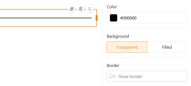

Чтобы разделить разные области на странице, можно провести горизонтальную линию. Вы можете задать цвет, фон и рамку.
Настройки элементов для строк на настраиваемых страницах

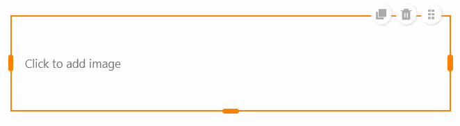

Вы можете легко добавить изображения, чтобы сделать вашу страницу более привлекательной. Для этого щелкните по рамке с изображением, которую вы ранее вставили на страницу с помощью перетаскивания, и загрузите нужную картинку с вашего устройства.
Добавьте изображение на отдельную страницу

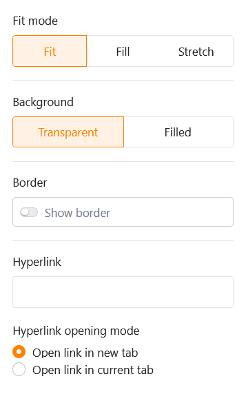

В настройках элемента можно задать режим заливки, фон и рамку изображения. Вы также можете использовать гиперссылки для размещения на изображении ссылок на другие страницы приложения или внешние ресурсы.
Настройки элементов для изображений на настраиваемых страницах

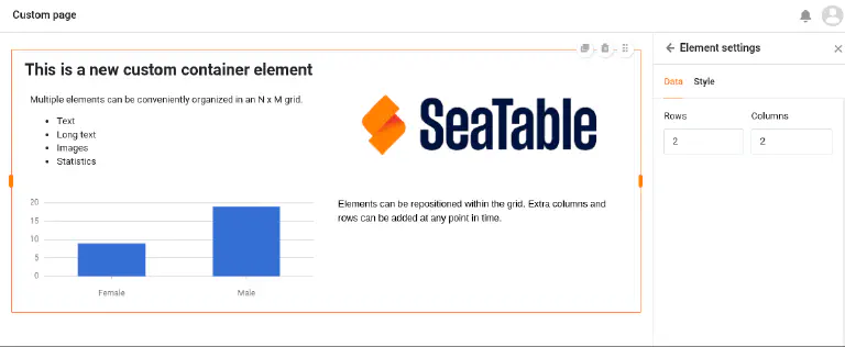

Контейнер представляет собой сетку, с помощью которой вы можете легче расположить другие элементы (например, тексты, изображения, статистику) и сгруппировать их вместе. Прежде всего, вы определяете , сколько строк и столбцов должно быть в этой сетке. В результате образуются отдельные ячейки, в которые можно вставлять другие элементы с помощью перетаскивания.
Элемент контейнера на настраиваемых страницах в SeaTable 4.3

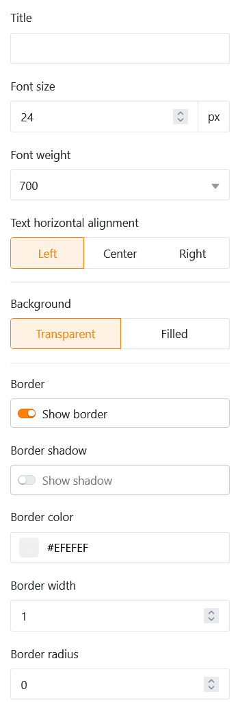

В настройках элемента можно добавить заголовок к контейнеру, размер, вес и выравнивание шрифта которого можно регулировать. Также можно задать цвет фона и рамку контейнера.
Настройки элементов для контейнеров на настраиваемых страницах

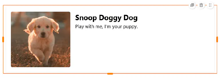

Карточка, объединяющая изображение, заголовок и текст в шаблон дизайна, также обеспечивает привлекательный макет страницы.
Элемент карточки на настраиваемых страницах в SeaTable 4.3

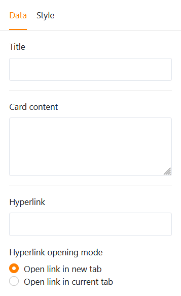

В этот шаблон можно вставить изображение, заголовок и содержание карточки (текст). Вы также можете использовать гиперссылку для ссылки на другую страницу приложения или внешний ресурс.
Настройки элементов для карточек на настраиваемых страницах

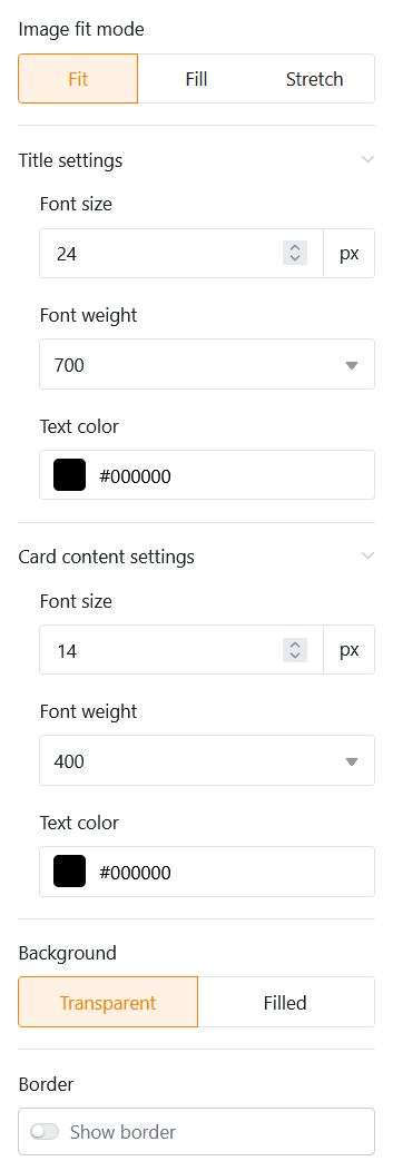

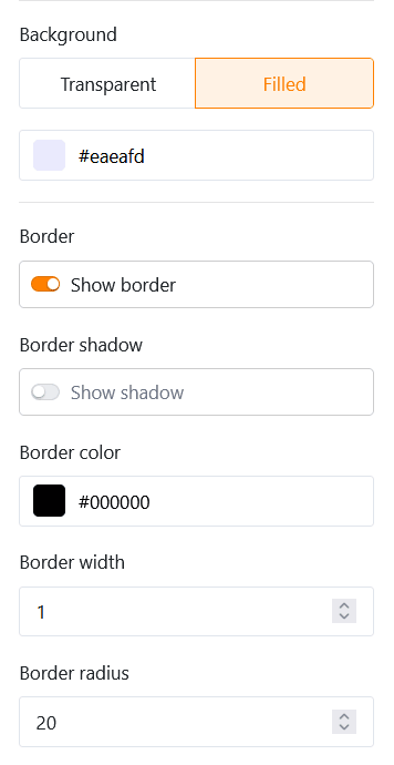

Что касается дизайна открытки, то сначала вы можете изменить режим заливки изображения. Затем можно настроить размер, вес и цвет шрифта как заголовка, так и содержимого открытки. Наконец, вы можете задать цвет фона и рамку открытки.
Настройки стиля для карточек на настраиваемых страницах

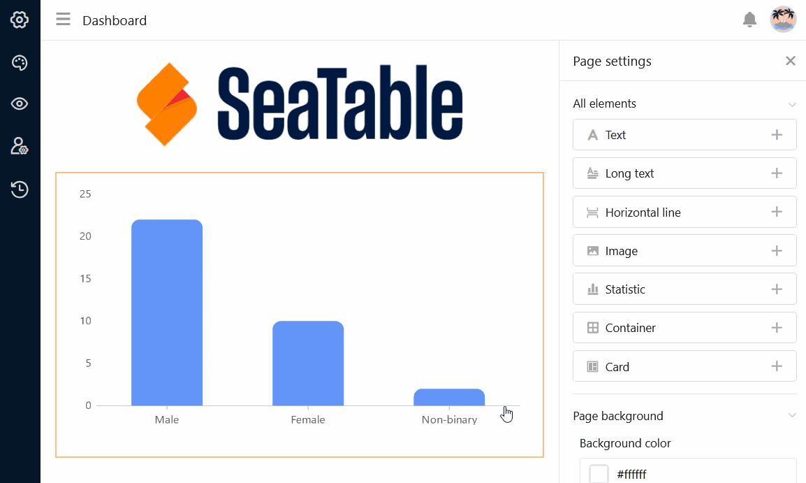

На настраиваемых страницах вашего приложения вы можете визуализировать данные из базовой базы с помощью разнообразных графиков и диаграмм.
Добавьте статистику на настраиваемых страницах

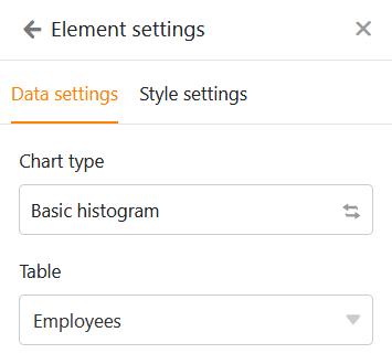

Настройка статистики очень похожа на настройку модуля статистики в Base. Сначала выберите таблицу, данные из которой должны отображаться в статистике. Вы можете изменить тип графика, нажав на противоположные стрелки.

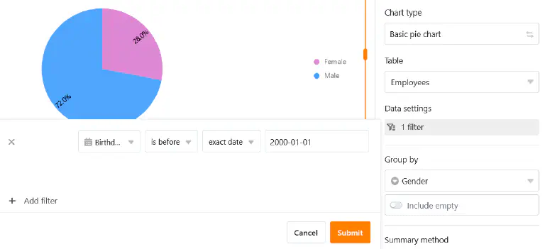

Вы можете отфильтровать записи, чтобы сузить круг данных, отображаемых в статистике. Для этого нажмите кнопку Добавить фильтр, выберите нужный столбец и условие и подтвердите выбор кнопкой Отправить.
Фильтр отображаемых данных из статистики

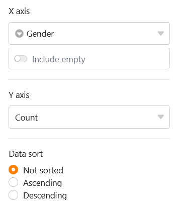

Для гистограммы необходимо указать столбец, в котором будут находиться значения для оси x. Щелкните в соответствующем раскрывающемся поле и выберите столбец. С помощью ползунка можно установить, нужно ли включать в диаграмму пустые строки.
Настройки данных для статистики на настраиваемых страницах

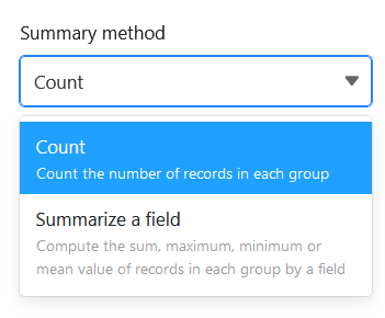

Затем определите, как будут отображаться значения на оси Y. Вы можете выбрать между количеством записей, имеющих определенное значение в выбранном столбце, и опцией Суммировать поле, где вы можете оценить сумму, среднее значение, количество уникальных значений, максимум или минимум в числовых столбцах.
Настройки данных Ось Y статистики на настраиваемых страницах
Для сгруппированных диаграмм можно указать столбец с параметрами, по которым нужно сгруппировать данные. Для некоторых типов диаграмм можно также сортировать данные по возрастанию или убыванию.

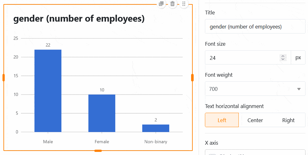

В зависимости от типа диаграммы вы можете выбрать различные настройки стиля.
Например, для гистограммы можно задать следующие настройки:
  • Заголовок, размер шрифта, вес шрифта и выравнивание
  • Отображение заголовка оси X и Y
  • Автоматические ограничения или минимум и максимум по оси Y
  • Цветовая и информационная маркировка колонок
  • Рама (оттенок, цвет, толщина и радиус)
Настройки стиля для гистограмм на настраиваемых страницах

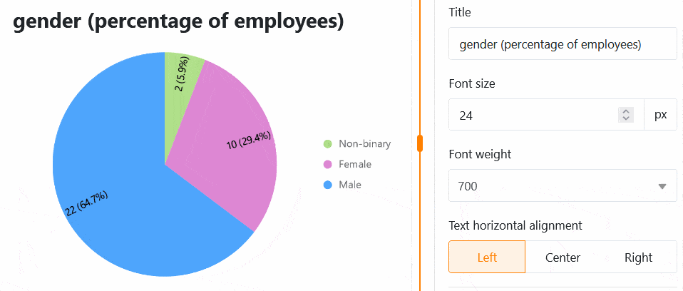

Для круговой диаграммы можно задать следующие настройки:
  • Показать легенду и маркировку
  • Положение, формат и размер шрифта надписей
  • Минимальная доля сектора
Настройки стиля для круговых диаграмм на настраиваемых страницах

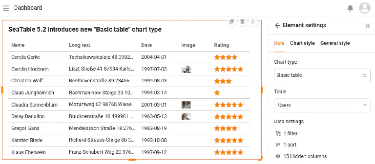

Существует особый тип статистики на настраиваемых страницах: простая таблица позволяет – подобно страницам таблиц – отображать в табличном виде набор данных, предварительно отфильтрованных и отсортированных администратором приложения. В отличие от страницы таблицы, здесь можно объединить несколько таблиц на одной приборной панели.
Новый тип диаграммы “Основная таблица”

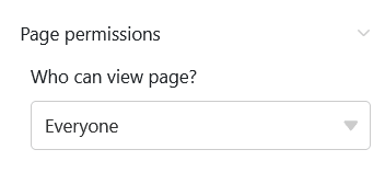

И последнее, но не менее важное: в настройках страницы вы можете ограничить круг лиц, которые могут ее видеть.
Авторизация для отдельных страниц
Это единственная авторизация – потому что через отдельные страницы нельзя добавлять, изменять или удалять строки в таблице.
