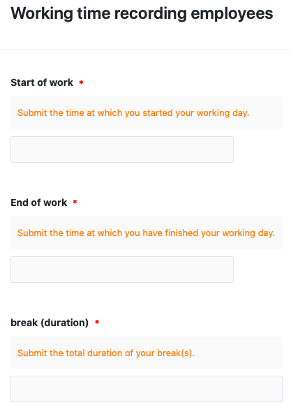

Вы можете использовать этот тип страницы для создания различных форм, которые пользователи могут отправлять. Страницы форм в приложениях идеально подходят для сбора данных от разных пользователей. Один из возможных вариантов использования – учет рабочего времени ваших сотрудников.
Веб-форма для учета рабочего времени ваших сотрудников

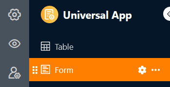

Если вы хотите изменить настройки какой-либо страницы, нажмите на соответствующий символ  на панели навигации.
Изменение настроек страницы формы

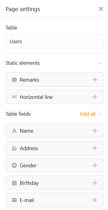

Используя настройки страницы, с которыми вы уже знакомы по редактору веб-форм, вы можете добавлять различные элементы и поля в веб-форму с помощью перетаскивания. Помимо полей таблицы, соответствующих столбцам выбранной таблицы, вы можете добавить горизонтальные линии и аннотации.
Параметры страницы формы

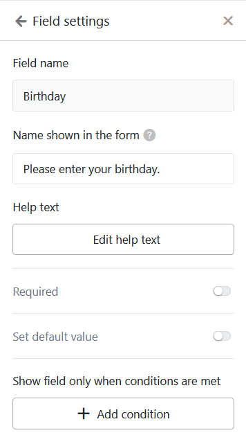

Каждое поле также имеет индивидуальные настройки, где вы можете добавить отображаемое имя, отличное от имени столбца, и текст подсказки в форме. Здесь же можно установить, является ли поле обязательным, должно ли оно предварительно заполняться значением по умолчанию или отображаться только при определенных условиях.
Настройки полей на странице формы

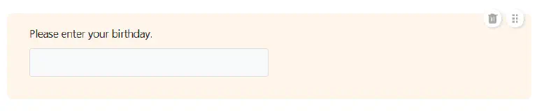

Если вы хотите изменить порядок расположения полей в форме, вы можете захватить и переместить поле с помощью символа  с шестью точками. Вы можете удалить поле из формы, нажав на значок корзины  .
Поле на странице формы приложения

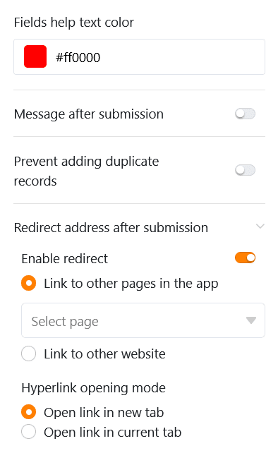

Далее вы можете задать цвет для текстов подсказок и сообщение, которое будет отображаться у пользователей после отправки формы.
Дополнительные настройки на страницах форм
Вы также можете запретить отправку форм с существующими записями данных, предотвратив добавление дубликатов. Для этого активируйте соответствующий ползунок и выберите столбцы, значения в которых должны совпадать, чтобы форма считалась дубликатом. Если пользователь введет идентичные данные, отправка формы будет заблокирована.
И последнее, но не менее важное: после отправки формы вы можете перенаправить пользователя на другую страницу приложения или на другой сайт. Для этого нажмите на Активировать перенаправление и выберите соответствующую гиперссылку. Вы также можете указать, должна ли ссылка открываться в новой вкладке или в текущей.

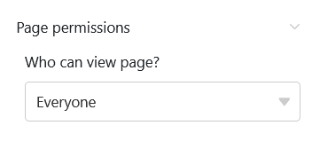

Внизу вы можете ограничить круг лиц, которые могут видеть страницу формы.
Авторизация для отдельных страниц приложения
Это единственная авторизация страницы, которую вы можете выбрать для страниц форм – потому что ни одна строка в таблице не может быть изменена или удалена через страницы форм, и каждый, кто видит страницу, может также отправлять формы, то есть добавлять строки.
