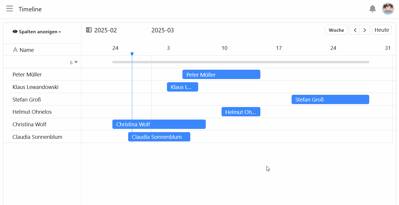

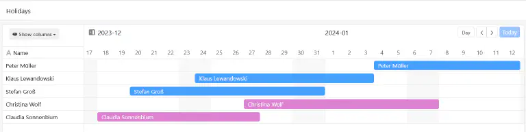

Этот тип страницы позволяет отображать различные временные отрезки в виде временной шкалы. Поскольку такое представление данных показывает пересекающиеся даты, то, например, планирование праздников в компании может быть специфическим вариантом использования.
Страница временной шкалы в приложениях

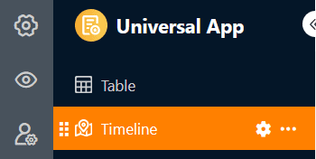

Если вы хотите изменить настройки какой-либо страницы, нажмите на соответствующий символ  на панели навигации.

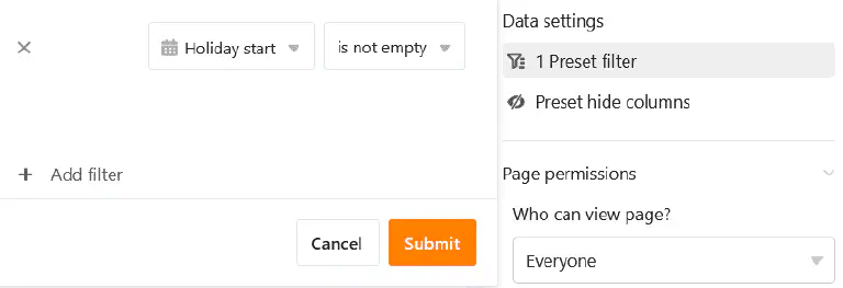

Вы можете задать предустановленные фильтры и скрытые столбцы, чтобы ограничить отображение данных для пользователей. Для этого нажмите кнопку Добавить фильтр, выберите нужный столбец и условие и подтвердите выбор кнопкой Отправить.
Добавление фильтра на страницы временной шкалы в приложениях

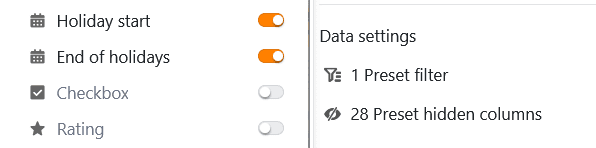

Пользователи могут просмотреть дополнительную информацию о записи, нажав на блок на временной шкале. Поэтому решите, какие данные должны быть видны, и покажите или скройте соответствующие столбцы с помощью ползунков.
Скрытие колонок на страницах временной шкалы в приложениях

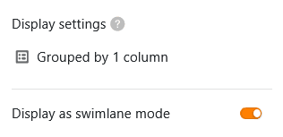

Если вы добавите группировку, столбики также можно отобразить в виде плавающих линий. Для непересекающихся видов деятельности этот вариант просмотра обеспечивает компактное и четкое отображение.
Группировка на страницах временной шкалы

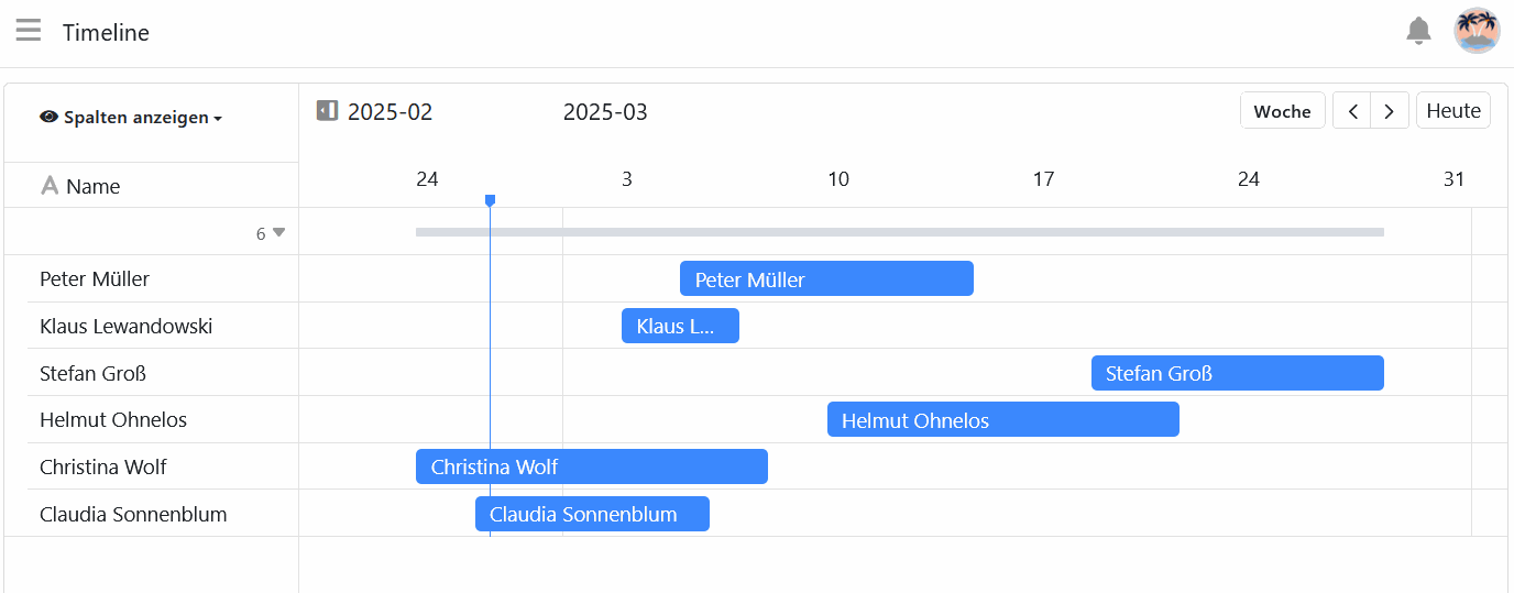

Вы можете легко редактировать записи, щелкнув по строке и внеся нужные изменения в открывшихся деталях строки.
Изменение записей на страницах временной шкалы
Вы также можете увеличивать или уменьшать временной интер вал непосредственно на шкале времени. Для этого возьмитесь за правый или левый край полосы и перетащите ее на нужную дату.
Перемещение записей на страницы временной шкалы
Вы также можете удобно перемещать записи на временной шкале с помощью перетаскивания. SeaTable автоматически корректирует соответствующие значения дат.

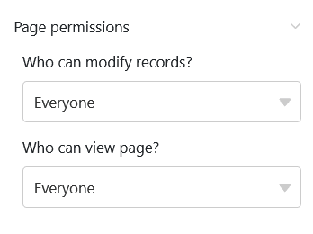

В нижней части настроек страницы можно ограничить круг лиц, которые могут просматривать страницу временной шкалы и редактировать записи. Добавлять и удалять строки на страницах временной шкалы нельзя.
Разрешения для страниц временной шкалы
