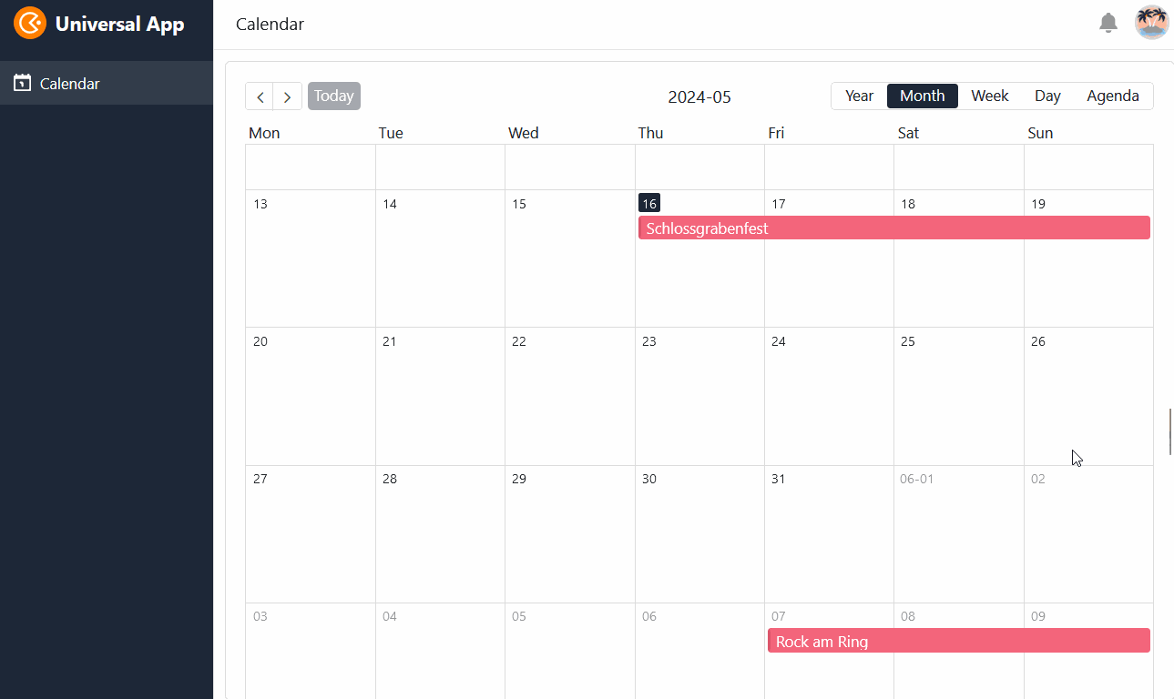

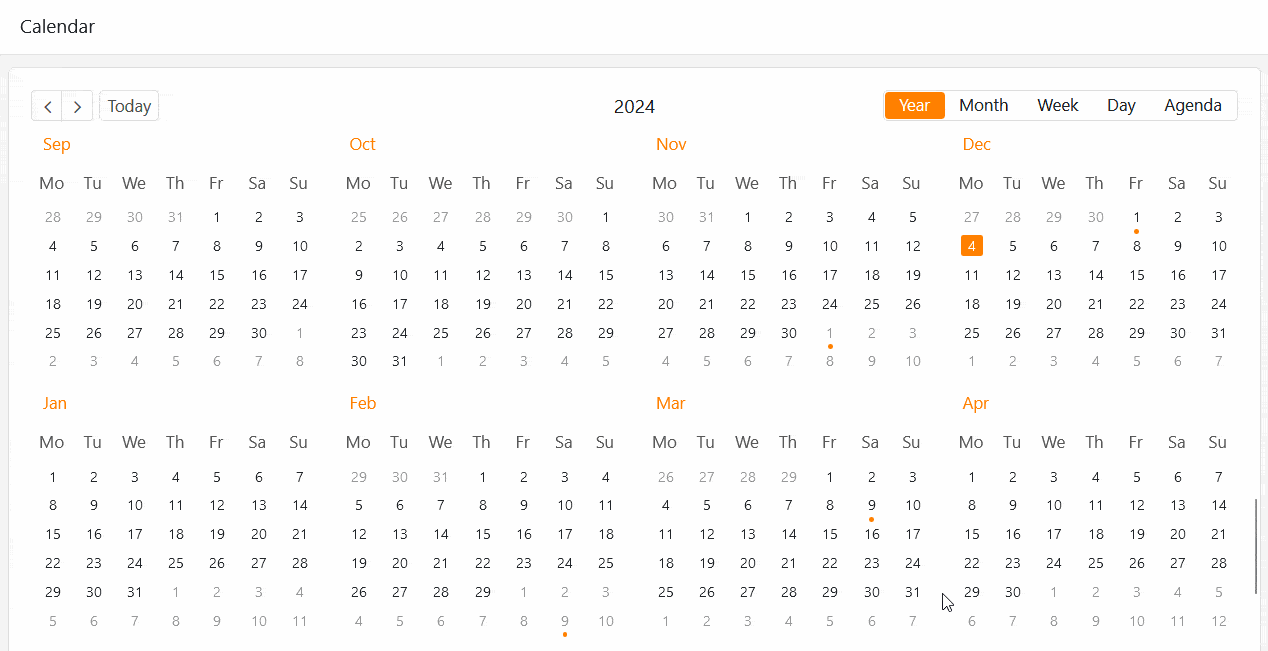

Этот тип страницы позволяет Вам отобразить записи из одного или двух столбцов даты Вашей таблицы в виде календаря. Конкретным вариантом использования может быть, например, отображение в календаре предстоящих встреч.
Предстоящие встречи в представлении календаря на странице календаря

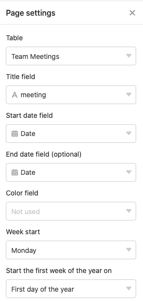

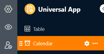

Если вы хотите изменить настройки какой-либо страницы, нажмите на соответствующий символ  на панели навигации.
Изменение настроек страницы календаря
В настройках страницы можно выбрать заголовок, дату начала и цвет записей, отображаемых в календаре, а также день начала недели и другие параметры.
Параметры страницы типа: Календарь

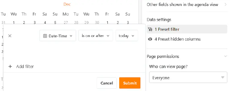

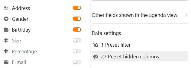

Вы можете определить предустановленные фильтры и скрытые столбцы, чтобы ограничить данные, отображаемые пользователям.
Добавление фильтра на страницы календаря
Для этого нажмите кнопку Добавить фильтр, выберите нужный столбец и условие и подтвердите выбор кнопкой Отправить.

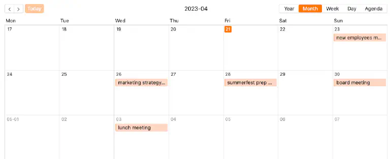

Пользователи могут просмотреть дополнительную информацию о встрече, нажав на запись в календаре.
Открывайте записи календаря в приложении
Поэтому решите, какие данные должны быть видны, и покажите или скройте соответствующие столбцы с помощью ползунков.
Скрытие столбцов на страницах календаря в приложениях

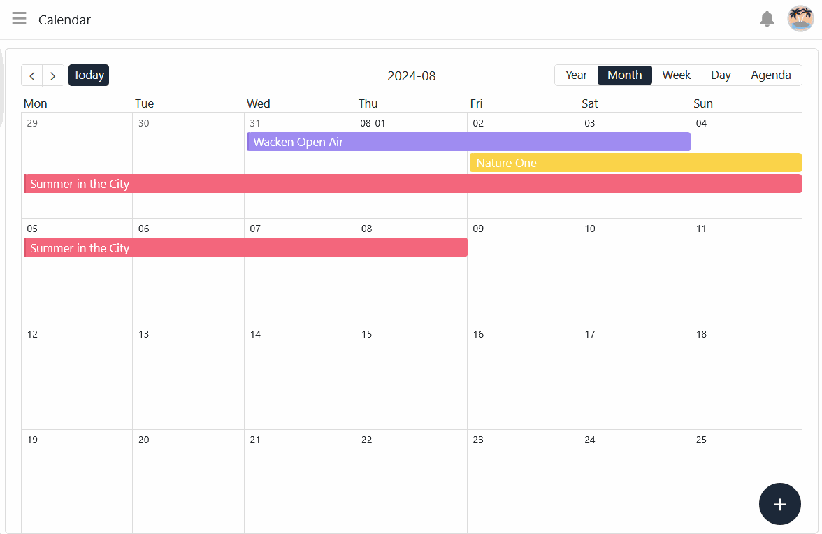

Если у вас есть соответствующие полномочия, вы можете добавлять новые записи прямо на странице календаря. В режиме просмотра месяца нажмите на маленький символ плюса в правом верхнем углу плитки. Дата этого дня будет уже предварительно заполнена.
Независимо от даты, вы также можете нажать на большой круглый символ плюса в правом нижнем углу страницы. После этого откроется окно с информацией о линии. Введите в него все необходимые данные и сохраните запись, нажав на кнопку Отправить.
Добавление записи в календарь в приложении
Вы можете легко редактировать записи календаря, щелкнув по записи и внеся нужные изменения в открывшейся строке деталей. Вы также можете удобно перемещать записи в календаре с помощью перетаскивания. SeaTable автоматически корректирует значения в соответствующих столбцах дат.
Перемещение и редактирование записей на страницах календаря

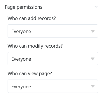

В нижней части настроек страницы вы можете ограничить, каким именно пользователям разрешено взаимодействовать со страницей. Укажите, кто имеет право просматривать страницу, добавлять строки или изменять записи.
Разрешения на страницы календаря
