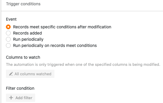

Сначала определите триггерное событие для автоматизации.
Триггерные события для блокировки и архивирования линий

В качестве триггерного события автоматизации выберите вариант “Записи удовлетворяют определённым условиям после обработки”. В качестве условия фильтра укажите, что оба столбца “Inv-No” и “Value” таблицы “Payments” не пусты. Это условие целесообразно, поскольку автоматизация должна запускаться, как только в этих столбцах появятся записи.
Определение триггерного события для примера использования
