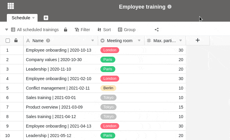

  1. Abra uma vista que pretende partilhar.
  2. Nas opções de vista, clique em Partilhar vista e depois em Ligação externa.
  3. Se necessário, defina para a ligação uma palavra-passe própria ou gerada aleatoriamente, uma data de expiração e uma descrição.
  4. Selecione se pretende gerar um URL aleatório ou definir um URL próprio.
  5. Confirme com Criar.
  6. A ligação criada é apresentada em seguida em baixo e pode ser simplesmente copiada.

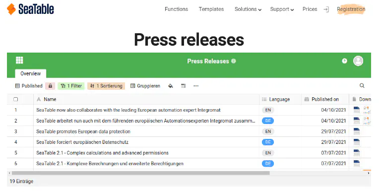

Também pode utilizar ligações externas para incorporar vistas numa página web. Para tal, basta inserir a ligação no editor do seu sistema de gestão de conteúdos.
Por exemplo, este poderia ser o aspeto da integração de uma tabela com comunicados de imprensa num site:
Incorporação de vistas externas num site.
