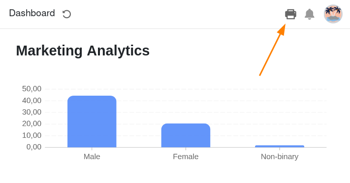

Se permitir que a página seja impressa activando o deslizador correspondente, é apresentado um ícone aos utilizadores da aplicação no canto superior direito. Utilizando esta função de impressão, os utilizadores da aplicação podem imprimir o painel de controlo, incluindo todos os elementos (textos, imagens, estatísticas, etc.) ou exportá-lo como PDF.
imprimir páginas do painel de controlo
