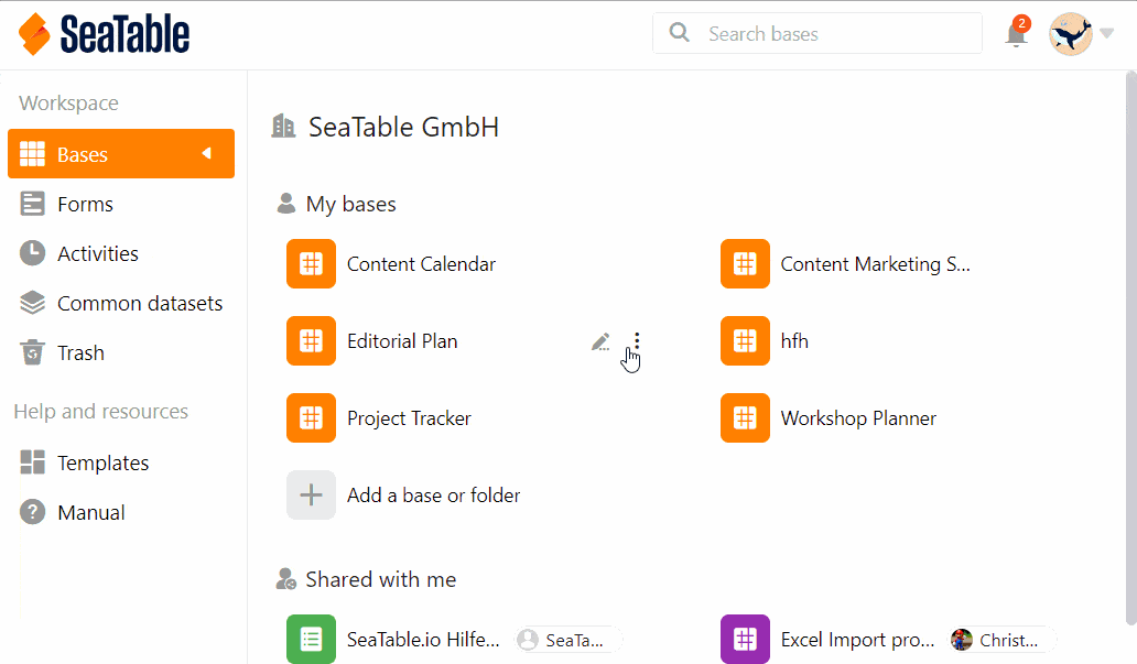

  1. Перейдите на домашнюю страницу SeaTable.
  2. Подведите указатель мыши к базе, которой вы хотите поделиться, и нажмите на три точки, которые появятся справа.
  3. Нажмите кнопку Поделиться.

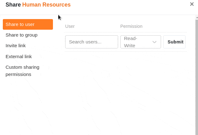

  4. Выберите пункт меню Пользовательское разрешение общего доступа.
  5. Нажмите кнопку Добавить разрешение.
  6. Дайте разрешению имя и добавьте описание.
  7. Поставьте галочки рядом с отдельными таблицами и представлениями, к которым вы хотите предоставить общий доступ, решив, хотите ли вы назначить разрешения на чтение и запись или разрешения только на чтение.

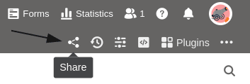

Общий доступ к отдельным таблицам с домашней страницы
  1. Откройте базу, из которой вы хотите предоставить общий доступ к отдельным таблицам или представлениям.
  2. В правом верхнем углу опций базы нажмите Поделиться  .
  3. Откроется то же окно общего доступа, что и в первом способе. Для создания общего доступа следуйте приведенным выше инструкциям, начиная с шага 4.
Созданное разрешение общего доступа теперь доступно для выбора в качестве опции в разделе Поделиться с пользователем или Поделиться с группой в полномочиях. Чтобы отправить пользовательский общий доступ, выполните следующие действия:
  1. В левой колонке окна общего доступа нажмите Поделиться с группой или Поделиться с пользователем.
  2. Выберите группу или пользователей, которым вы хотите отправить пользовательский общий доступ.
  3. В поле Права теперь можно выбрать ранее созданное разрешение общего доступа под соответствующим именем.
  4. Подтвердите общий доступ с помощью кнопки Отправить.

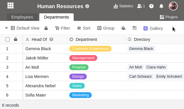

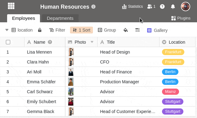

Общие таблицы и представления можно найти в рабочем пространстве группы или пользователя на домашней странице. Они всегда отображаются с пометкой Общий доступ.
Отдельные таблицы базы, к которым предоставлен общий доступ группе
Таблицы и представления, к которым предоставлен доступ исключительно для чтения, можно, соответственно, только просматривать, но не редактировать. Если вы щелкните мышью в таблице, ничего не произойдет:
Отдельная таблица, к которой предоставлен доступ группе только для чтения
С другой стороны, таблицы и представления, к которым предоставлен доступ для чтения и записи, можно как просматривать, так и редактировать. Ваши изменения видны всем пользователям, имеющим доступ к таблице:
Отдельная таблица, к которой предоставлен доступ группе для чтения и записи
