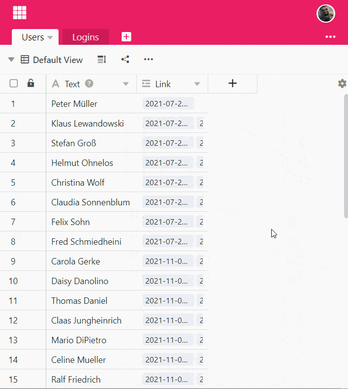

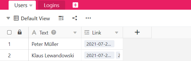

Ajouter un lien de tableau
Consultez l’article de la colonne des liens pour savoir comment créer une colonne de type lien vers d’autres entrées. C’est une condition de base pour pouvoir utiliser la formule Findmin.

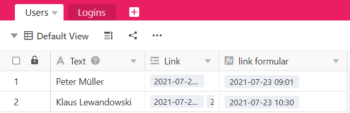

Ajouter une colonne avec la formule Findmin
- Créez une nouvelle colonne de type Formule pour les liens.
- Définissez l’option Findmin comme formule.
- Sélectionnez la colonne précédemment créée du type Lien vers d’autres entrées de ce tableau.
- Dans le champ Sélectionner une colonne de référence dans le tableau lié “…”, définissez la colonne de l’ que vous souhaitez lier à cette colonne.
- Cliquez sur Envoyer.
