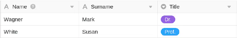

Dans l’exemple concret, l’objectif est de combiner, à l’aide d’une formule, les contenus (nom, prénom et titre) des trois premières colonnes en un nom complet.
Exemple de tableau pour la fusion de différents contenus dans une colonne de formules

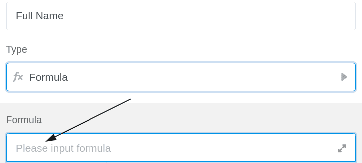

Pour cela, vous ajoutez d’abord une colonne de formule au tableau, dans l’éditeur de laquelle vous pouvez ensuite insérer la formule.
Ajouter une formule dans la zone de texte prévue à cet effet

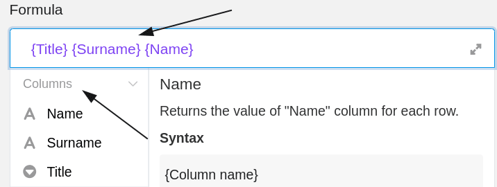

Pour fusionner des contenus de différentes colonnes de texte dans une seule colonne, vous devez toujours faire référence aux noms des colonnes dans lesquelles se trouvent les contenus correspondants dans votre tableau. Il est particulièrement important que les noms des colonnes soient encadrés par des accolades, sinon SeaTable ne pourra pas identifier les contenus à fusionner.
Lorsque vous faites référence à des noms de colonnes dans vos tableaux, entourez-les toujours d’accolades.

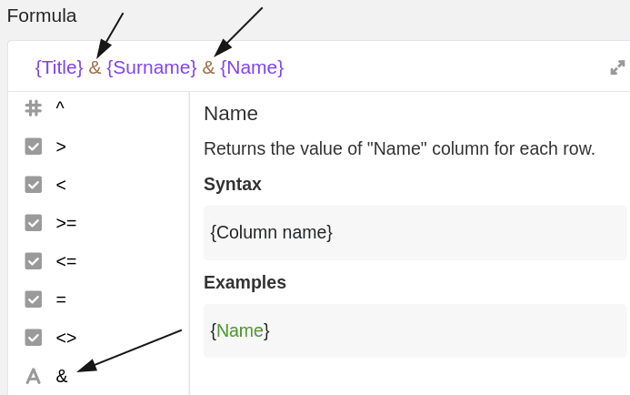

Pour réunir les contenus des colonnes de texte dans une colonne de formule, organisez d’abord les noms des colonnes dans l’ordre souhaité dans la formule et séparez-les à chaque fois par un symbole & que vous trouverez dans l’éditeur de formule près des opérandes.
Organisez les différents noms de colonnes dans l’ordre souhaité dans la formule et séparez-les par le symbole &.

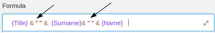

Pour que les différents contenus soient séparés par un espace, ajoutez un symbole & et deux guillemets (en haut) après les deux premiers noms de colonne.
Ajout d’un symbole & supplémentaire et de deux guillemets après les deux premiers noms de colonne

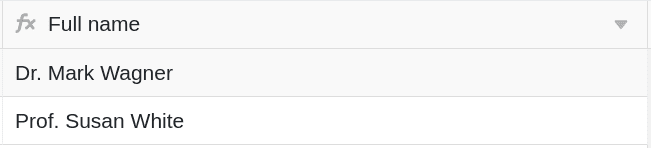

Après confirmation de la formule saisie, les contenus des colonnes de texte sont automatiquement fusionnés et le résultat apparaît automatiquement dans la colonne de formule.
Colonne de formules après la confirmation de la formule saisie.
