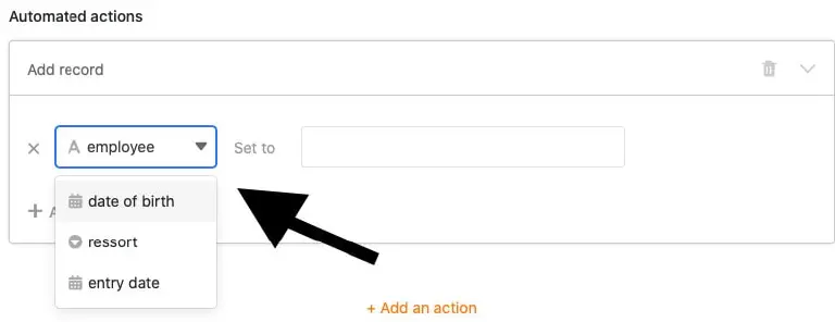

Im nächsten Schritt definieren Sie die Einträge, die nach dem Auslösen der Automation in einer Zeile erscheinen sollen. Mit einem Klick auf Feld hinzufügen können Sie jeweils einen beliebigen Eintrag definieren.
Klicken Sie auf Feld hinzufügen, um Einträge zu definieren
Wählen Sie zunächst die Spalte, in welche der Eintrag eingefügt werden soll.
Auswahl der Spalte, in welche der Eintrag hinzugefügt wird

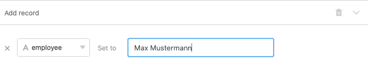

Anschließend können Sie den Eintrag definieren. Je nach ausgewähltem Spaltentyp stehen Ihnen dabei unterschiedliche Optionen zur Verfügung.
Definieren Sie den Eintrag, den Sie zur Tabelle hinzufügen möchten

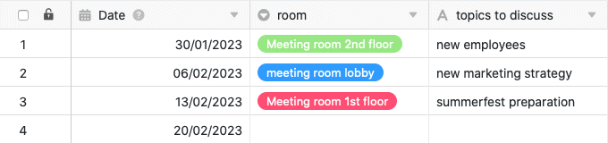

Ein konkreter Anwendungsfall für diese Art von Automation könnte beispielsweise auftreten, wenn Sie in einer Tabelle Ihre wöchentlichen Team-Meetings erfassen. Dabei möchten Sie, dass jede Woche vor Beginn des Meetings schon automatisch eine Zeile mit bestimmten Einträgen angelegt wird, damit Sie nur noch die restlichen Informationen manuell eintragen müssen.
In diesem Zusammenhang könnten Sie unter anderem das Datum des Meetings, den Besprechungsraum und die feststehenden Themen vorab definieren.
Beispieltabelle für den konkreten Anwendungsfall

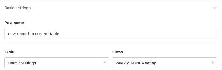

Als Erstes geben Sie der Automation einen Namen und wählen sowohl die Tabelle (hier: Team Meetings) als auch die Ansicht (hier: Weekly Team Meeting) aus, in der die Automation wirken soll.
Benennung der Automation, Auswahl der Tabelle und Ansicht, in welcher die Automation wirken soll

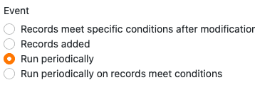

Als Trigger-Ereignis der Automation wählen Sie die Option Periodischer Trigger.
Auswahl des Trigger-Ereignisses

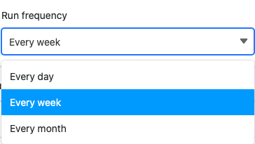

Definieren Sie anschließend, in welchen Abständen die Automation ausgeführt werden soll. Damit die Zeile mit den entsprechenden Einträgen jede Woche der Tabelle hinzugefügt wird, wählen Sie wöchentlich.
Auswahl der zeitlichen Abstände, in denen die Automation ausgeführt werden soll

Mit einem Klick auf Feld hinzufügen können Sie beliebig viele Einträge definieren, die automatisch in der Zeile erscheinen.

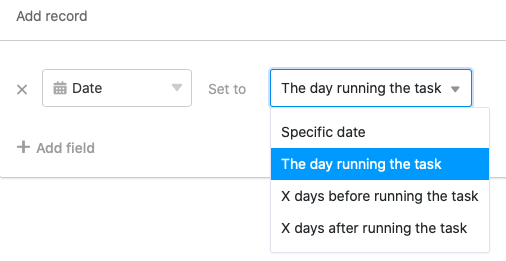

Damit in der Zeile automatisch das jeweilige Datum des am selben Tag anstehenden Team-Meetings erfasst wird, wählen Sie die Datum-Spalte und den Wert Der Tag der Ausführung aus.
Definition der Einträge

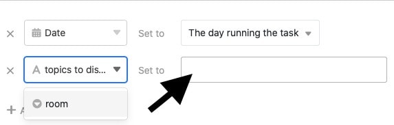

Sie können mit einem Klick auf Feld hinzufügen beliebig viele weitere Einträge definieren, mit denen die Zeile nach Auslösung der Automation gefüllt wird. Wählen Sie hierzu einfach eine entsprechende Spalte Ihrer Tabelle aus dem Drop-down-Menü aus und definieren Sie einen Wert im nebenstehenden Eingabefeld.
Definieren Sie beliebig viele Einträge
Wenn das Team-Meeting zum Beispiel üblicherweise in einem bestimmten Raum stattfindet, können Sie diesen Raum als gesetzten Wert definieren. Auch falls gewisse Themen (wie z. B. Neuzugänge/Austritte/Jubiläen) bei jedem Team-Meeting auf der Agenda stehen, können Sie diese immer in die Zeile eintragen lassen.

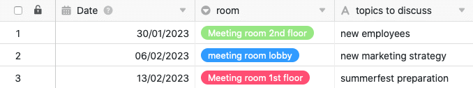

Wenn die Automation funktioniert wie gewünscht, fügt SeaTable Ihrer Tabelle nach Auslösung des periodischen Triggers (hier: immer montags um 7 Uhr) automatisch eine Zeile mit den zuvor definierten Einträgen hinzu. Dies erspart Ihnen einige Tastenanschläge und Sie können daraufhin die noch offenen Daten manuell eintragen.
Tabelle nach der Auslösung der definierten Automation
