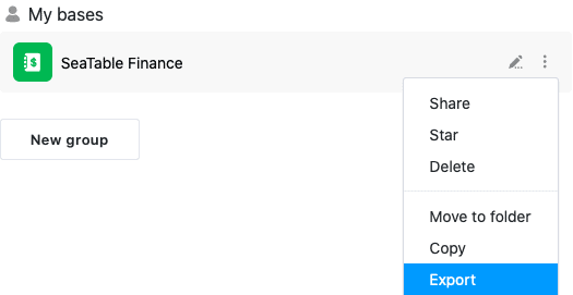

Через стартовую страницу Вы можете экспортировать текущее состояние Ваших баз, включая все таблицы, представления, веб-формы и плагины. Комментарии, Автоматизации и История изменений, а также Данные в бэкенде больших данных не экспортируются.
Экспортные базы
SeaTable использует формат файла DTABLE для экспорта баз. Для получения дополнительной информации см. статью Сохранение базы в виде файла DTABLE.

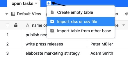

В существующих базах вы можете заполнить отдельные таблицы через импорт CSV или Excel. У вас есть следующие варианты: Вы можете импортировать данные в существующую таблицу
Импорт данных в существующую таблицу
или импортировать данные в новую таблицу.
Заполнение существующих таблиц с помощью импорта данных
Импорт происходит в виде файла CSV или файла Excel в таблицу. Для получения дополнительной информации см. статьи по ссылке.
