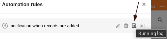

Para echar un vistazo al registro de ejecución
- Haga clic en en la cabecera Base y luego en Reglas de automatización.
- Mueva el puntero del ratón sobre la regla de automatización cuyo registro desea ver.
- Haga clic en el registro de ejecución .

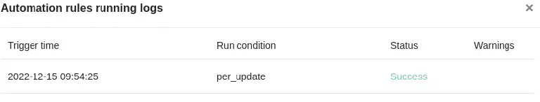

Estructura del registro de ejecución
Puede ver la siguiente información en el registro de ejecución de una automatización:
Tiempo de ejecución
Aquí SeaTable almacena la hora exacta en la que el disparador inició la automatización.
Condición de ejecución
Si la automatización se activa por la modificación o adición de una entrada, aparece el mensaje per_update. Si, por el contrario, la automatización se activa periódicamente, aparece el mensaje por_día/semana/mes.
Estado
El estado indica si la automatización se ha ejecutado correctamente. Si es así, aquí aparece el mensaje Éxito.
Advertencias
Si se produjeron problemas durante la ejecución de una automatización, aparece aquí el correspondiente mensaje de advertencia.
