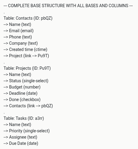

Dieser Code ist natürlich unpraktisch, wenn Sie im Community-Forum um Hilfe bitten, deshalb soll die Struktur dieser Tabelle auf die folgenden Zeilen reduziert werden.
--- COMPLETE BASE STRUCTURE WITH ALL BASES AND COLUMNS ---
Table: Table1 (ID: 0000)
--> Name (text)
Wie das genau funktioniert, erfahren Sie in diesem Artikel.

In der Variable metadata ist nun die gesamte Metastruktur mit all ihren Elementen im JSON-Format gespeichert. SeaTable bzw. Python bieten selbstverständlich Möglichkeiten, um diese Strukturen zu durchlaufen und damit zu interagieren. Mit den folgenden Zeilen lässt sich die Metastruktur in die gewünschte Form bringen.
print("--- COMPLETE BASE STRUCTURE WITH ALL BASES AND COLUMNS ---")
for table in metadata['tables']:
  print('.')
  print("Table: "+table['name']+" (ID: "+table['_id']+")")
  for column in table['columns']:
    print("  --> "+column['name']+" ("+column['type']+")")
Was passiert hier genau? Als Erstes weisen Sie Python an, sämtliche Tabellen mit einer for-Schleife zu durchlaufen. Als Nächstes geben Sie mit print den Namen der Tabelle und ihre ID aus. Hier sehen Sie auch, wie Sie mit den eckigen Klammern auf die einzelnen Elemente zugreifen können.
Das Gleiche wiederholen Sie für die Spalten. Durch die for-Schleife werden alle Spalten der jeweiligen Tabelle ausgegeben.
Jetzt sind Sie schon fast am Ziel. Man könnte die Metastruktur bereits so gut verwenden, aber eine Schwäche des bisherigen Skriptes ist, dass bei Verlinkungs-Spalten nicht ersichtlich wird, wohin diese genau verlinken. Deshalb ersetzen Sie die letzten beiden Spalten mit dem folgenden Code:
    link_target = ""
    if column['type'] == "link":
      link_target = " --> "+column['data']['other_table_id']
      if column['data']['other_table_id'] == table['_id']:
        link_target = " --> "+column['data']['table_id']
Das vollständige Skript ist ohne Anpassungen unmittelbar in jeder SeaTable Base lauffähig. Es wird Ihnen gute Dienste erweisen, wenn Sie im Community-Forum die Struktur Ihrer Base beschreiben wollen.
