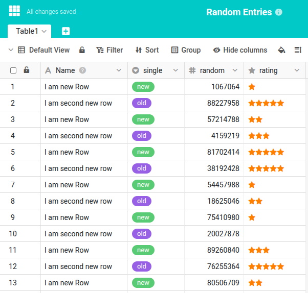

Manchmal möchte man in einer Base ein paar Beispieleinträge generieren. Mit diesem Python-Skript können Sie in kürzester Zeit von einigen wenigen bis zu viele Tausende Einträge erzeugen.
Random Entries in SeaTable
Dieser Artikel führt Sie durch die verschiedenen Abschnitte des Skriptes, sodass Sie die Funktionsweise verstehen und es bei Bedarf an Ihre Bedürfnisse anpassen können. Das vollständige Skript finden Sie am Ende dieses Artikels.

Mit dem letzten Code-Block wurden die Inhalte der neuen Zeilen zwar definiert und in der Variable rows_data gespeichert, aber bisher noch nicht in die Base geschrieben. Dies machen wir jetzt mit dem folgenden Aufruf.
# append the two rows
  base.batch_append_rows(context.current_table, rows_data)
Selbstverständlich können Sie auch mehr als zwei Zeilen schreiben. Dies erreichen Sie entweder dadurch, dass Sie einfach weitere Zeileninhalte definieren oder indem Sie den Schreibvorgang mithilfe einer Schleife mehrfach ausführen lassen.
# execute batch append 10 times
for i in range(10):
  # define the data for two new rows
Das vollständige Skript sollte ohne große Anpassungen unmittelbar bei Ihnen lauffähig sein. Ändern Sie die vier Spaltennamen und schon sollte das Skript in Ihrer Tabelle neue Zeilen erzeugen können.
