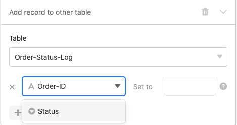

A continuación, haga clic en Añadir campo para seleccionar las columnas para las que desea definir valores fijos en la nueva entrada.
Haga clic en Añadir campo
Seleccione ahora la columna correspondiente en el menú desplegable y defina el valor precargado en el campo de entrada. Dependiendo del tipo de columna seleccionado, tiene diferentes opciones para elegir.
Definición de la entrada y de la columna que se le va a añadir

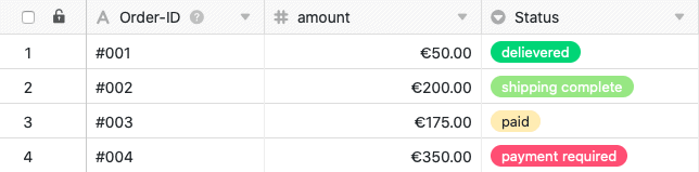

Concretamente, esto puede hacerse con la ayuda de una tabla (“Pedido”) en la que registre los distintos pedidos que ha realizado para su empresa. En este contexto, podría recoger el número de pedido, el importe y el estado de cada uno de los pedidos.
Cuadro para el estudio de los distintos pedidos realizados

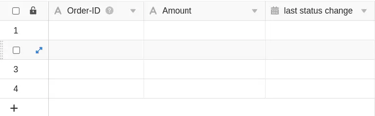

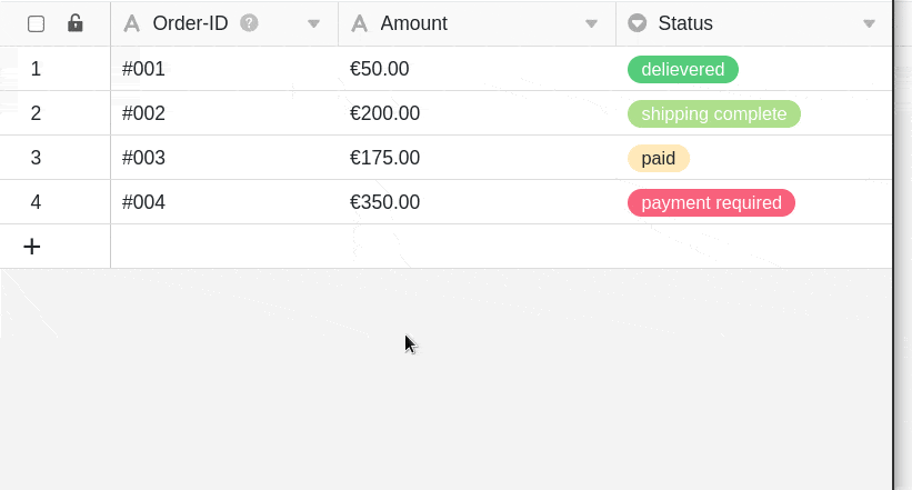

En otra tabla (“Registro del estado de los pedidos”) también desea ver los distintos números de pedido junto con los importes correspondientes. Además, en esta tabla se introduce la hora del último cambio de estado en la columna de fecha “último cambio de estado “.
Tabla en la que se recogen automáticamente las horas del último cambio de estado

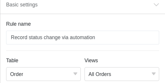

En primer lugar, asigne un nombre a la automatización y seleccione tanto la tabla (“Pedidos”) como la vista (“Todos los pedidos”).
Ajustes básicos de la automatización

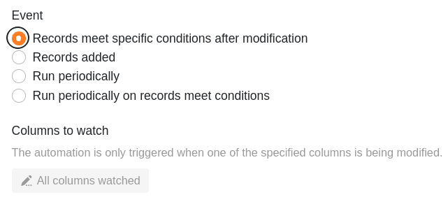

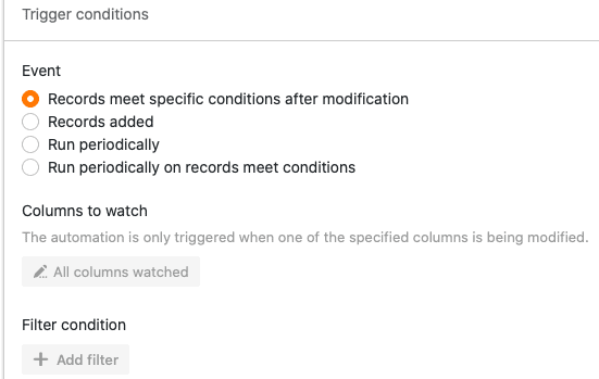

Como evento desencadenante de la automatización, seleccione la opción Requiere el cumplimiento de determinadas condiciones tras el procesamiento.
Definición del evento desencadenante

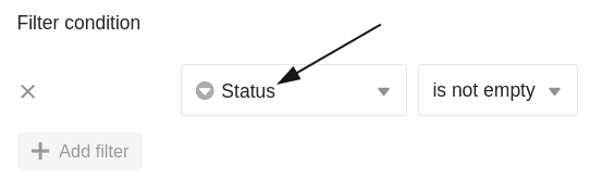

Añadir como condición de filtrado que la columna Estado de la tabla “Pedidos” no debe estar vacía tras la edición para poder registrar los cambios de estado.
Añadir una condición de filtro para activar el evento de activación

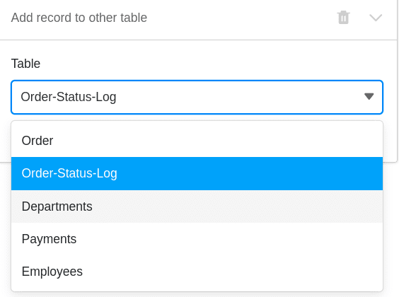

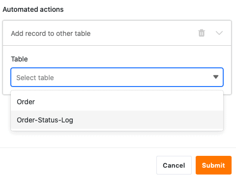

En el siguiente paso, seleccione la tabla“Registro de estado de pedidos” como tabla en la que se añadirá la hora del cambio de estado una vez activada la automatización.
Selección de la tabla en la que se añaden las entradas cuando se activa la automatización

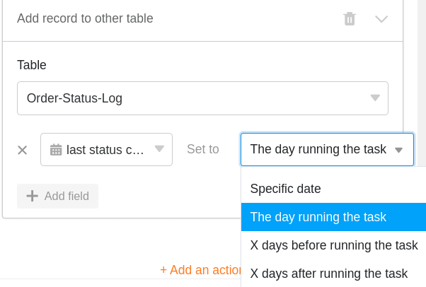

A continuación, defina los valores con los que deben rellenarse previamente determinados campos. Para que la hora correspondiente a un cambio de estado se añada siempre automáticamente a la columna de fecha “último cambio de estado”, defina el valor día de ejecución para esta columna.
Definición de los valores que se añaden automáticamente a la tabla cuando se activa la automatización

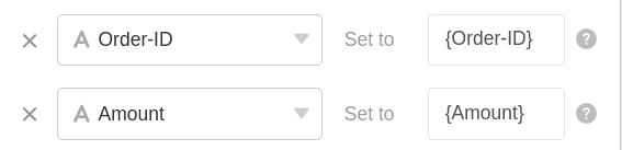

Um die verschiedenen Bestellnummern und die dazugehörigen Beträge in der Tabelle “Order-Status-Log” zu zitieren, schreiben Sie die Spaltennamen in geschweiften Klammern in das jeweilige Textfeld: {Order-ID} & {Amount}
