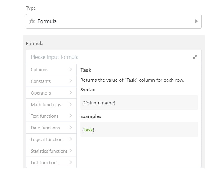

Одной из самых мощных функций SeaTable является колонка формул. С помощью формул вы можете автоматически преобразовывать, вычислять, объединять или суммировать значения других столбцов из текущей таблицы или даже из другой (связанной) таблицы той же базы. Кроме того, вы, конечно, можете добавить другие столбцы формул, которые берут результаты из существующих формальных столбцов и вычисляют их. Столбцы формулы, которые зависят от других столбцов, автоматически обновляются, как только значения в них изменяются.
В настоящее время SeaTable предлагает следующие функции в колонке “Формула”:
  • Константы
  • Операнды
  • Математические функции
  • Текстовые функции
  • Функции даты
  • Логические функции
  • Статистические функции
И набор функций ссылок в колонке “Формула ссылки”:
  • Функции связывания
Редактор формул SeaTable со списком функций и примером
Помимо перечисленных функций, в редакторе формул имеется один или несколько списков столбцов. Это столбцы текущей таблицы и связанные с ней столбцы другой таблицы в базе. Если щелкнуть на значке “+” рядом с ним, то имя столбца добавляется в качестве элемента в поле ввода в формате {ColumnName} или {LinkedTable.ColumnName}. Вы можете использовать этот элемент непосредственно в своей формуле. В качестве альтернативы можно, конечно, ввести имя столбца в виде {ColumnName} вручную.
В этой статье мы покажем вам полный обзор всех формул в SeaTable с подходящими примерами. Если вы ищете определенную функцию, вы можете использовать комбинацию клавиш Ctrl +F чтобы быстро найти запись на этой странице.
