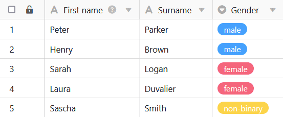

В конкретном примере задача состоит в том, чтобы с помощью формулы автоматически вводить в столбец формулы приветствия различных клиентов в зависимости от их пола.
Таблица примеров использования операторов if в формулах

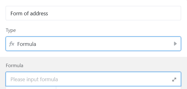

Для этого сначала добавьте в таблицу столбец формул, в редактор которого затем можно вставить формулу.
Добавление столбца формул и ввод формулы в редакторе

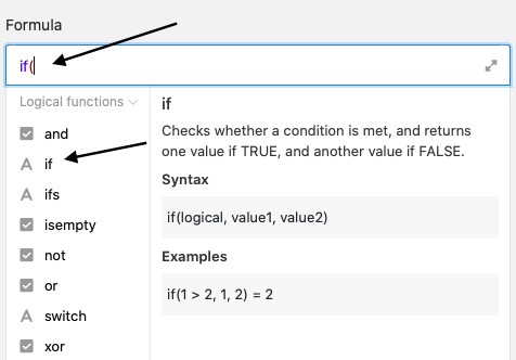

Чтобы автоматически собирать в столбце формулы приветствие клиентов по половому признаку, сначала добавьте в формулу оператор if. Он находится в редакторе формул на вкладке Логические функции. Операторы if проверяют, соответствует ли запись в выбранном столбце заранее заданным условиям, и в зависимости от положительного или отрицательного результата возвращают соответствующее значение.
Добавление оператора If к формуле

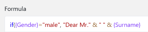

На следующем шаге задаются условия, которые должны применяться в нужном столбце, чтобы столбец формул автоматически заполнялся соответствующими значениями.
Для этого необходимо сначала сослаться на конкретный столбец, в котором должно выполняться условие. Имя колонки должно быть заключено в фигурные скобки.
Ссылка на столбец, в котором должны выполняться заданные условия
Во-первых, задайте нужный оператор непосредственно за столбцом “Пол”. Если столбец должен содержать точное значение, используйте, например, оператор = (равно). Операторы можно также найти слева в редакторе формул.
После оператора определите конкретные условия, которые должны действовать в столбце, чтобы столбец формулы автоматически заполнился соответствующим приветствием. Сначала в формулу через запятую записывается значение, которое должно присутствовать в столбце “Пол”. Затем через запятую в столбец формулы вставляется приветствие, также через запятую.
Добавить условие в формулу

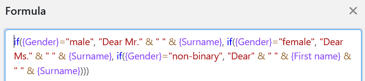

Затем можно повторить шаги, описанные для определения условия для каждого значения в столбце “Пол”. Различные условия всегда следует отделять друг от друга запятой. Перед подтверждением необходимо закрыть все скобки, чтобы формула была принята как действительная.
формула oll с несколькими условиями

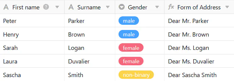

После подтверждения введенной формулы значения, определенные для каждого условия, автоматически записываются в столбец формул вашей таблицы.
Результаты в столбце формул с операторами if
