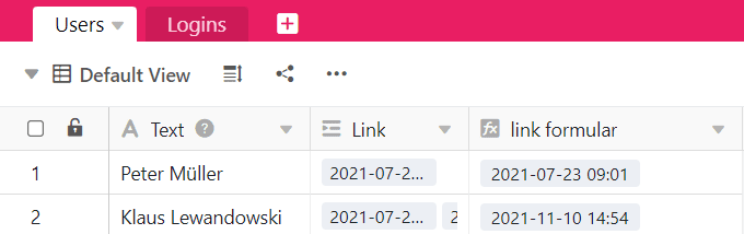

Чтобы узнать, когда сотрудник последний раз входил в систему, можно использовать формулу Findmax для отображения наибольшего значения - в данном случае последнего времени - из общего количества времени входа в систему в столбце.
Вы можете использовать формулу Findmax со всеми числовыми значениями для представления максимального значения.

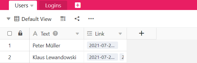

Добавить ссылку на таблицу
Информацию о том, как создать колонку типа Link to Other Entries, см. в статье Как связать таблицы в SeaTable . Это основное требование для того, чтобы иметь возможность использовать формулу Findmax.

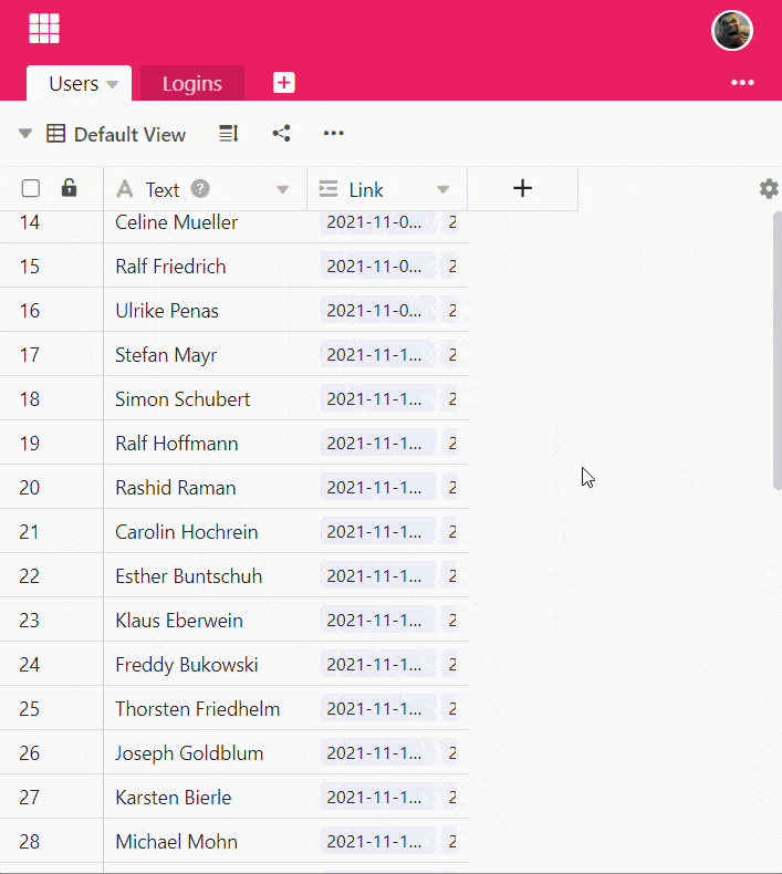

Добавить столбец с формулой Findmax
- Создайте новый столбец типа Формула для ссылок.
- Установите параметр Findmax в качестве формулы.
- Выберите ранее созданный столбец типа Связь с другими записями в этой таблице.
- В поле Select look-up column in the linked table “…” укажите столбец из другой таблицы, который необходимо связать со столбцом здесь.
- Нажмите Отправить.
