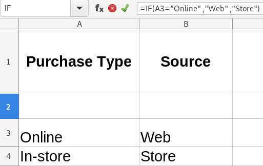

Qualquer célula em particular pode ser referenciada noutra célula. Por exemplo, para determinar a origem de cada compra numa tabela, escreveria uma fórmula que referiria cada
célula - como A3 - para verificar o tipo de fonte.
A fórmula utilizada é a seguinte
= IF(A3 = “Online”, “Web”, “Loja”)
Referenciação de células em Excel
A fórmula refere-se a células específicas, tais como A3.

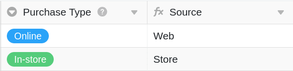

Uma fórmula é sempre aplicada a uma coluna inteira e não a células específicas. Por exemplo, para identificar a origem de cada compra, escreveria uma fórmula que faz referência à coluna {Tipo de compra} e a fórmula verificará essa coluna para cada entrada na tabela.
A fórmula utilizada abaixo é a seguinte:
IF({Tipo de compra}= “Online”, “Web”, “Loja”)
Referenciamento de colunas em SeaTable
A fórmula refere-se a colunas inteiras, tais como {Tipo de Compra}.

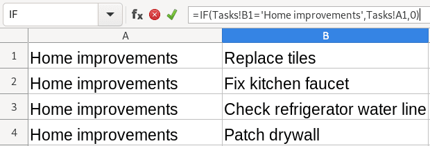

Para se referir a um registo noutra tabela, deve escrever referências específicas à outra tabela num formato tal como o seguinte:
=IF(Tarefas!B1=‘Melhorias na casa’,Tarefas!A1,0).
Depois é necessário aplicar esta fórmula a cada célula onde se pretende executar a fórmula (mudando as referências das células para cada célula onde se pretende executar a fórmula).
Referência a outro conjunto de dados em Excel

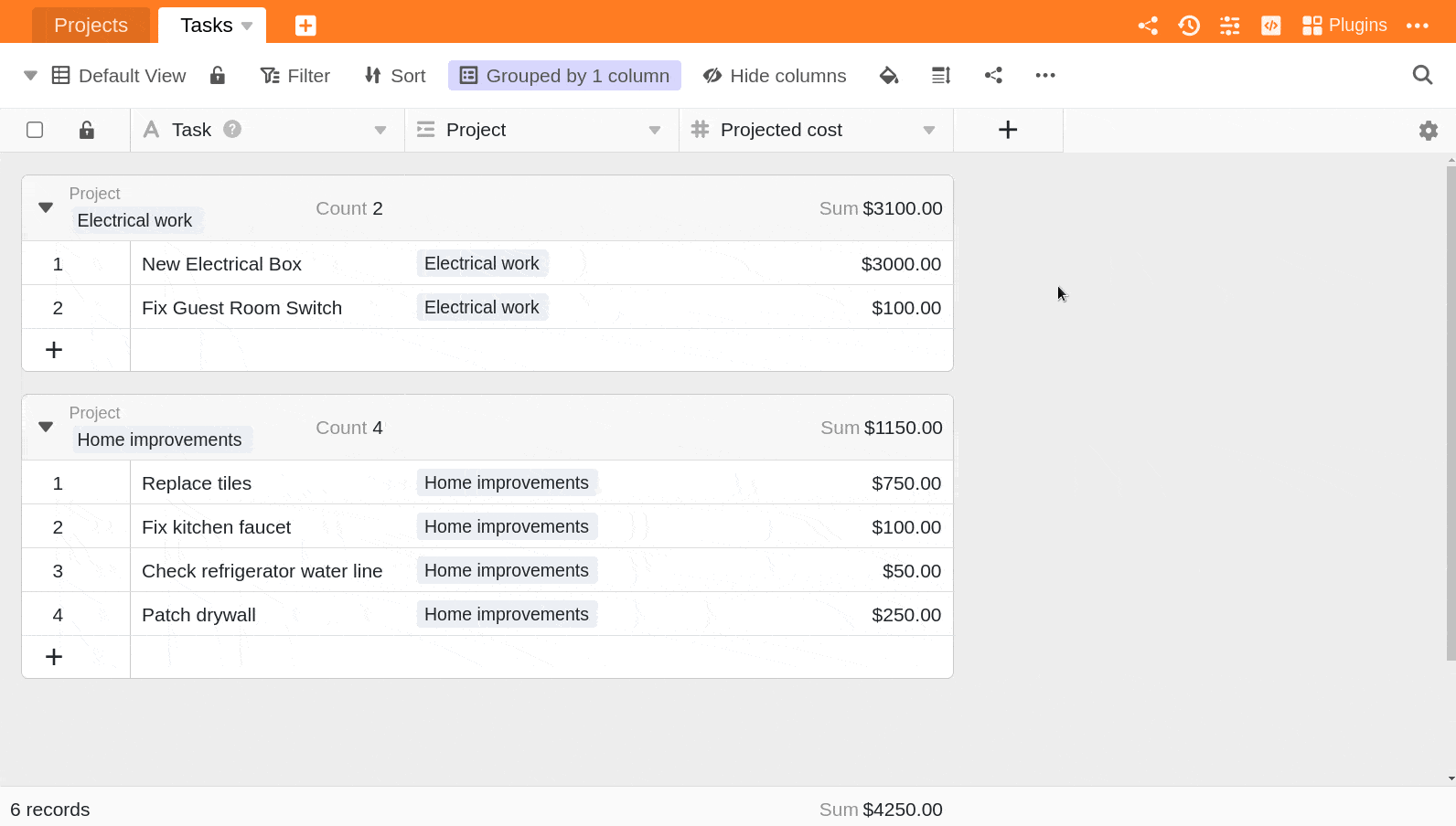

Para fazer referência a um registo noutra tabela, pode primeiro ligá-lo utilizando o tipo de coluna “Ligação a outros registos”. Assim que um registo de uma tabela, por exemplo, “Projectos”, estiver ligado a um registo de outra tabela, por exemplo, “Tarefas”, pode fazer referência a cada linha de ambas as tabelas utilizando uma coluna de pesquisa, rollup ou contagem.
No exemplo seguinte, uma coluna de roll-up é utilizada para se referir facilmente aos custos das tarefas individuais associadas a um projecto e somar as despesas para determinar o custo total do projecto.
Coluna Rollup para referenciar o custo de cada tarefa associada a um projecto e totalizar as despesas para determinar o custo total do projecto.
A função cria uma gama de possibilidades de escrever fórmulas simples e complexas para referenciar dados entre tabelas.
