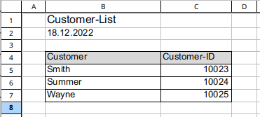

Os problemas ocorrem frequentemente ao importar ficheiros Excel se estes contiverem estruturas e conteúdos que não pertencem à tabela. O gráfico seguinte mostra um caso desses. O cabeçalho, a data e as colunas A e D não pertencem à tabela e devem ser removidas antes da importação.
Os gráficos também não são tidos em conta durante uma importação, pelo que devem ser eliminados antes da tentativa de importação.
