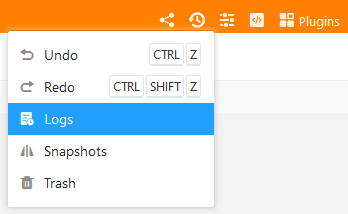

Para abrir o registo de uma base
Abre-se os registos como o caixote do lixo da reciclagem através do ícone das versões no canto superior direito.

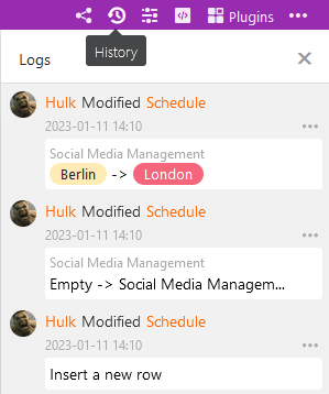

No painel que abre, encontrará as mais recentes alterações feitas na base por ordem anticronológica. Cada entrada de registo contém a seguinte informação:
- Nome do editor
- Natureza da mudança
- Tabela em questão
- Data da alteração
- Descrição da alteração
