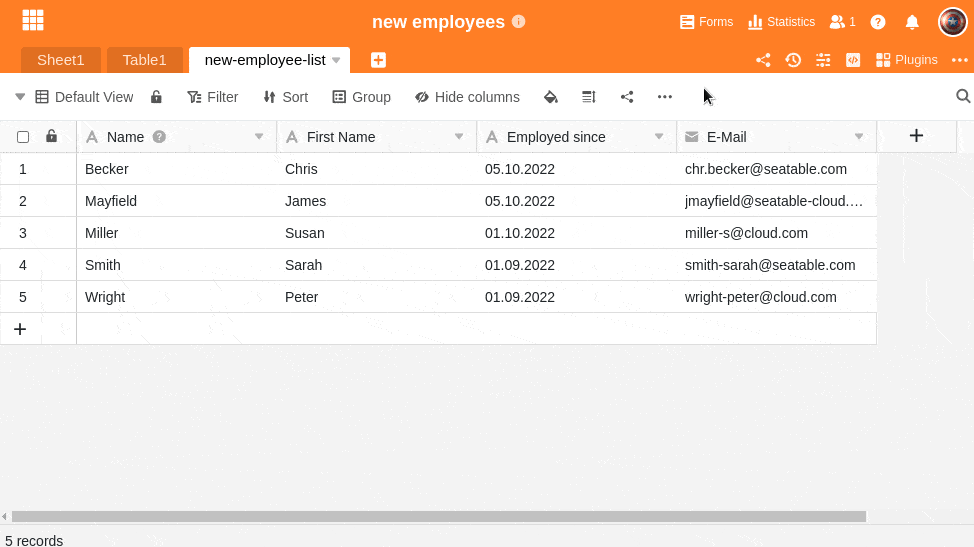

Es posible cambiar el tipo de columna posteriormente. Aquí puede averiguar cómo cambiar el tipo de columna a posteriori.
Cómo personalizar el tipo de columna
  1. Haga clic en el icono triangular desplegable  situado a la derecha del nombre de la columna cuyo tipo desea personalizar.
  2. Seleccione la opción Personalizar tipo de columna.
  3. Asigne un nuevo tipo de columna a la columna y realice más ajustes específicos si es necesario.
  4. Confirme el proceso haciendo clic en Enviar.
