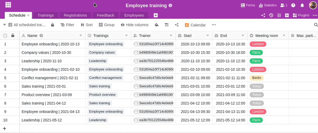

Para almacenar información, instrucciones o explicaciones sobre una columna, puede añadir una descripción a las columnas de su tabla en SeaTable. Aquí puede averiguar cómo hacerlo:
Añadir una descripción de columna
  1. Haga clic en el icono triangular desplegable situado a la derecha del nombre de una columna  .
  2. Seleccione la opción Editar descripción de columna.
  3. Introduzca una descripción de la columna en el cuadro de texto que se abre.
  4. Guarde su entrada haciendo clic en Enviar.
La descripción de la columna se muestra al pasar el puntero del ratón sobre el símbolo de información  .
