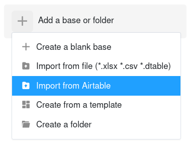

  1. Öffnen Sie die Startseite von SeaTable.
  2. Klicken Sie auf Eine Base oder Ordner hinzufügen in dem Bereich oder der Gruppe, wo Sie die neue Base haben möchten.
    Von Airtable importieren
  3. Wählen Sie Von Airtable importieren aus.

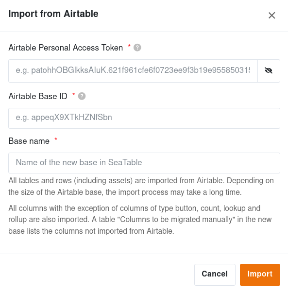

  4. Tragen Sie den Airtable Personal Access Token (PAT) sowie die Airtable Base ID ein. Nutzen Sie die Links zur Airtable Dokumentation, um zu erfahren, wo Sie PAT und Base ID erhalten. Der PAT muss über die Berechtigungen data.records:read und schema.bases:read verfügen.
    Airtable Import Dialogfenster
  5. Legen Sie den Basenamen fest, den die neue Base in SeaTable erhalten soll.
  6. Bestätigen Sie mit Import.
Im Gegensatz zum Skript, das im folgenden Kapitel erläutert wird, haben Sie auf dem Standard-Importweg keine Anpassungsmöglichkeiten. Alle Tabellen und Zeilen (einschließlich Assets) werden aus Airtable importiert. Je nach Größe der Airtable Base kann der Importvorgang daher einige Zeit dauern.
Alle Airtable Spalten mit Ausnahme der Spalten vom Typ Button, Count, Lookup und Rollup werden ebenfalls importiert. Weiter unten finden Sie eine Übersicht, wie die Spaltentypen von Airtable in SeaTable übertragen werden. Die Tabelle „Columns to be migrated manually“ in der neuen Base listet die Spalten auf, die nicht aus Airtable importiert wurden.
