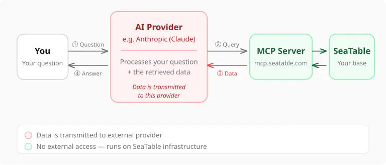

Quando o agente de IA responde a uma pergunta, o fluxo de dados funciona da seguinte forma:
- A sua pergunta é enviada ao fornecedor de IA (p. ex. Anthropic para Claude).
- O agente de IA decide de que dados precisa e consulta-os através do servidor MCP.
- Os resultados da consulta — ou seja, as linhas e colunas específicas da sua base — são transmitidos ao fornecedor de IA para que o modelo de linguagem os possa avaliar.
- O agente formula a sua resposta e envia-a de volta.
Isto significa: Os dados que o agente consulta são transmitidos ao fornecedor de IA. Isto é tecnicamente inevitável — um modelo de linguagem só pode trabalhar com dados que consegue processar.
