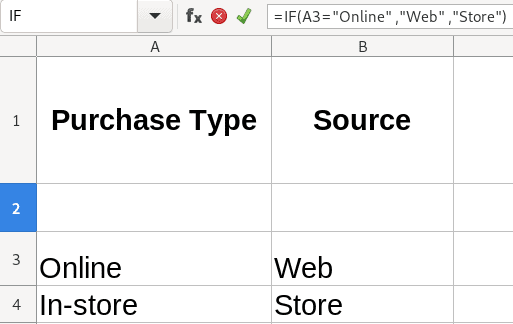

Cualquier celda en particular puede ser referenciada en otra celda. Por ejemplo, para determinar el origen de cada compra en una tabla, se escribiría una fórmula que hiciera referencia a cada
celda -como A3- para comprobar el tipo de fuente.
La fórmula utilizada a continuación es
= IF(A3 = “Online”, “Web”, “Tienda”)
Referenciación de celdas en Excel
La fórmula se refiere a celdas específicas, como A3.

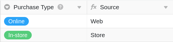

Una fórmula se aplica siempre a toda una columna y no a celdas específicas. Por ejemplo, para identificar el origen de cada compra, escribiría una fórmula que haga referencia a la columna {Tipo de compra} y la fórmula comprobará esa columna para cada entrada de la tabla.
La fórmula utilizada a continuación es:
IF({Tipo de compra}= “En línea”, “Web”, “Tienda”)
Referencia de columnas en SeaTable
La fórmula se refiere a _columnas ent_eras, como {Tipo de compra}.

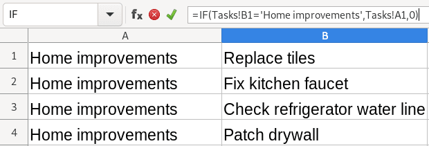

Para hacer referencia a un registro de otra tabla, debe escribir referencias específicas a la otra tabla en un formato como el siguiente:
=IF(Tareas!B1=‘Mejoras en el hogar’,Tareas!A1,0).
A continuación, deberá aplicar esta fórmula a cada celda en la que desee ejecutar la fórmula (cambiando las referencias de celda para cada celda en la que desee ejecutar la fórmula).

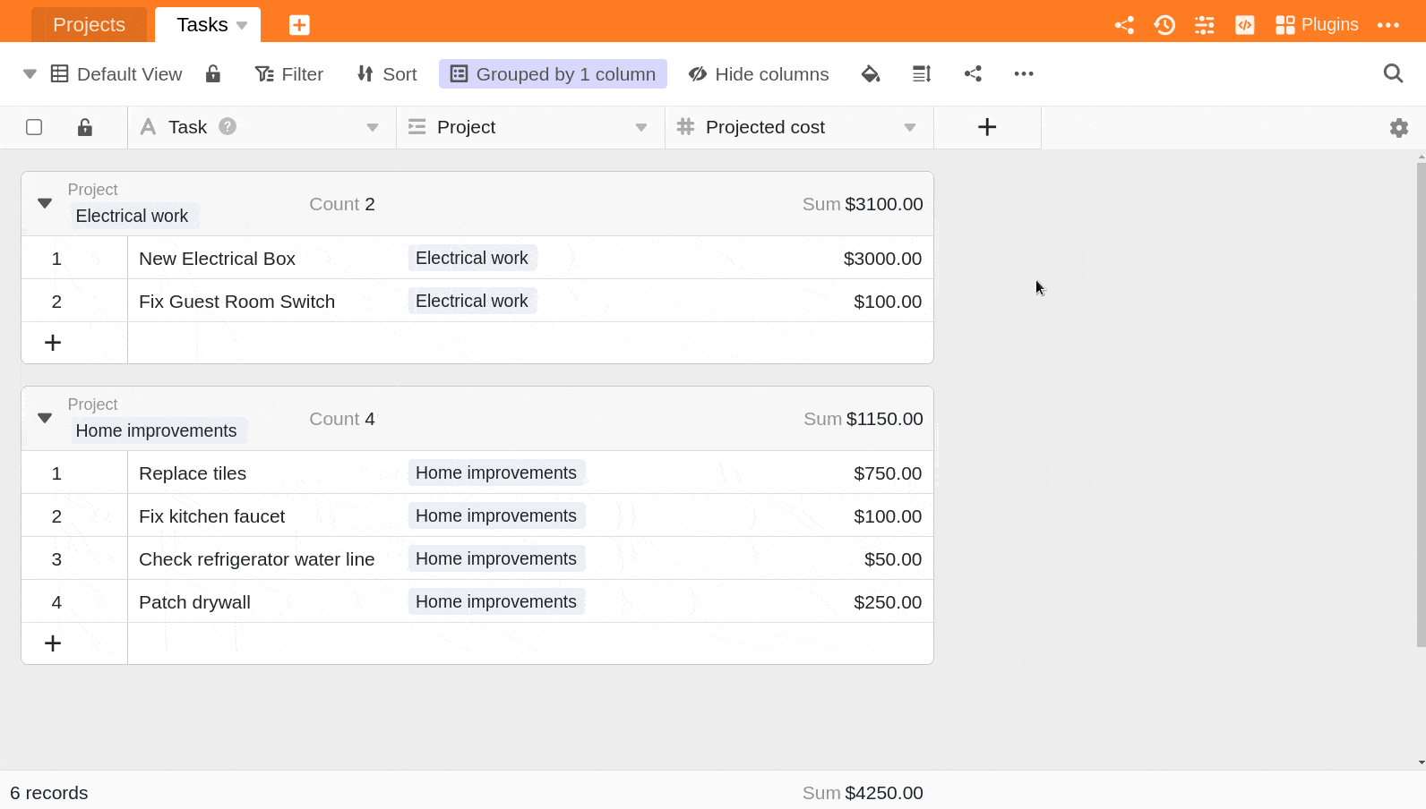

Para hacer referencia a un registro de otra tabla, primero puede vincularlo utilizando el tipo de columna “Vincular a otros registros”. Una vez que un registro de una tabla, por ejemplo “Proyectos”, está vinculado a un registro de otra tabla, por ejemplo “Tareas”, puede hacer referencia a cada fila de ambas tablas utilizando una columna de búsqueda, rollup o recuento.
En el siguiente ejemplo, se utiliza una columna desplegable para consultar fácilmente los costes de las tareas individuales asociadas a un proyecto y sumar los gastos para determinar el coste total del proyecto.
Columna Rollup para referenciar el coste de cada tarea asociada a un proyecto y totalizar los gastos para determinar el coste total del proyecto.
La función crea un abanico de posibilidades para escribir fórmulas tanto sencillas como complejas para referenciar datos entre tablas.
