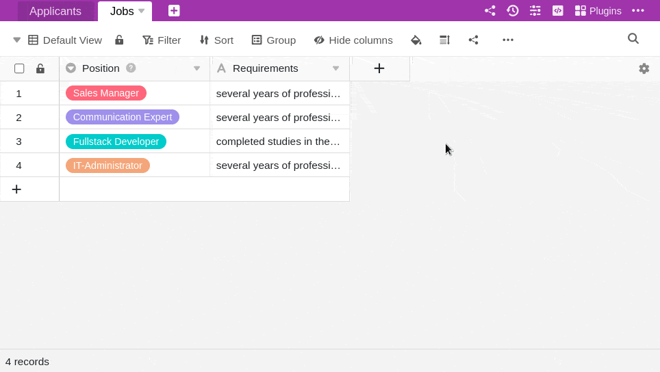

Crear un enlace entre dos tablas
  1. Cree una nueva columna y seleccione el tipo de columna Enlace a otros registros.
  2. Dale un nombre a la columna.
  3. En Seleccionar tabla para enlazar, seleccione la tabla cuyas entradas desea enlazar a la tabla actual.
  4. Haga clic en Enviar.

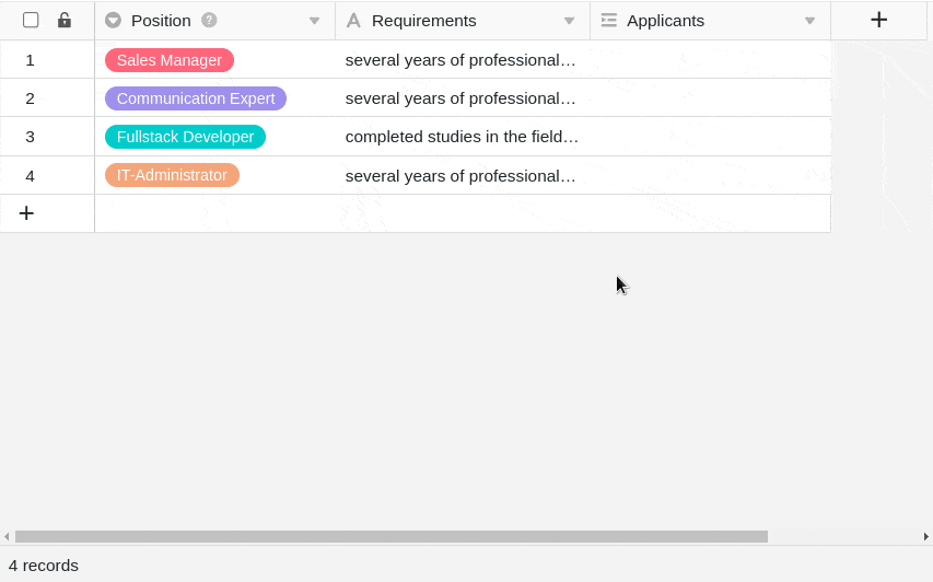

  5. El contenido de la nueva columna sigue vacío. Para rellenarla, puede enlazar registros existentes o añadir registro.

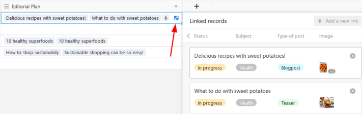

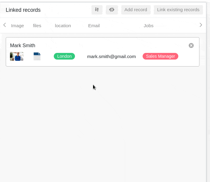

En cuanto las tablas estén enlazadas, podrá consultar la información de los registros enlazados a través del cuadro de diálogo de enlace. Para ello, haga clic en el símbolo de flecha doble en una celda de la columna de enlace o haga doble clic. Los registros enlazados se enumeran en el diálogo de enlace que se abre. Haga clic en una entrada para ver los detalles de la fila en una ventana adicional.
Vista detallada de los registros enlazados

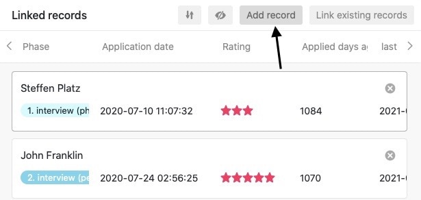

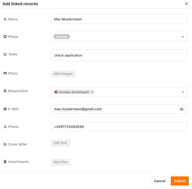

Incluso puede añadir una nueva fila a una tabla vinculada a través del diálogo de vínculos sin tener que cambiar a esta tabla. La fila se añade entonces a la tabla enlazada entre los registros existentes y se muestra como un registro enlazado en la columna de enlace de la tabla abierta.
  1. Haga doble clic en la celda de una columna de enlace o en el símbolo azul de la doble flecha para abrir el cuadro de diálogo de enlace.
    Doble clic en una columna de enlaces
  2. Haga clic en Añadir registro.
    Haga clic en Añadir fila
  3. En la ventana que se abre, rellene las distintas columnas de la tabla.
    Rellenar las columnas de la tabla
  4. Haga clic en Enviar para crear la nueva fila.
    Haga clic en enviar
  5. La nueva fila se añade automáticamente a la tabla vinculada y se muestra en la tabla actualmente abierta como un registro enlazado en la columna de enlace.

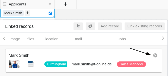

Puede eliminar los registros enlazados en una columna de enlaces con sólo unos clics. Para ello, basta con abrir el diálogo de enlaces de la columna de enlaces correspondiente y hacer clic en el símbolo X situado a la derecha del registro deseado.
Eliminar enlaces

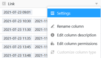

Una columna de enlace le permite realizar y cambiar varios ajustes muy fácilmente. Para ello, haga clic en el símbolo triangular desplegable de la columna de enlace en la cabecera de la tabla y, a continuación, en Ajustes.
Abrir la configuración de una columna de enlaces

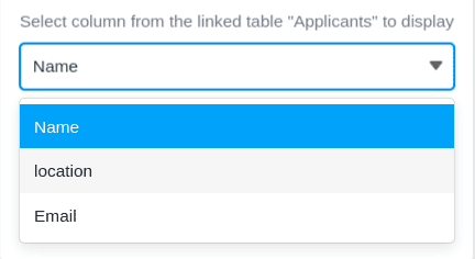

En el menú desplegable puede seleccionar primero la columna de la tabla vinculada cuyas entradas deben mostrarse en la columna del vínculo.
Selección de la columna vinculada de la tabla vinculada

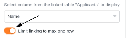

Activando el control deslizante correspondiente, puede limitar la vinculación a un máximo de una fila. Si este ajuste está activo, sólo se podrá añadir un registro enlazado en cada celda de la columna de enlace.
Restringir enlaces
Si ya ha añadido un registro a una celda, ya no se muestran las opciones para añadir más registros.
Si el enlace está limitado a un máximo de una línea, las opciones para añadir enlaces dejan de estar disponibles en el diálogo de enlaces una vez que se ha añadido un enlace.
Esta configuración puede ser útil, por ejemplo, si una factura debe enlazarse con el pedido correspondiente de otra tabla, es decir, si los registros de datos vinculados forman pares lógicos. En este caso, añadir más enlaces podría llevar a confusión y afectar negativamente a los procesos de trabajo.

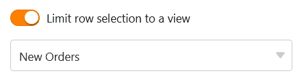

Activando esta opción, puede restringir los enlaces a una vista de la tabla enlazada. Para ello, defina una vista previamente definida de la tabla vinculada. En la columna de enlaces sólo podrá enlazar las entradas de esta vista. No es posible enlazar registros de otras vistas.
Restringir los enlaces a una vista
Este ajuste es especialmente útil para las vistas filtradas y puede resultarle útil si desea enlazar entradas específicas en sus tablas.

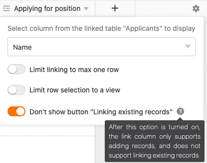

En la configuración de una columna de enlace, también puede impedir la vinculación de registros existentes activando el control deslizante correspondiente. Si el control deslizante está activado, la columna de enlace correspondiente sólo admite la adición de nuevas filas o entradas.
Los registros existentes en la tabla enlazada ya no podrán enlazarse en la columna. Sin embargo, las entradas ya enlazadas en la columna no se verán afectadas por este ajuste.
Configuración para evitar la vinculación de registros existentes

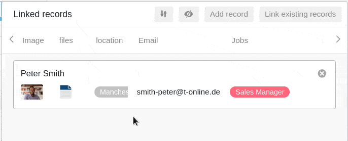

Para que el diálogo de enlace sea aún más claro, puede ocultar cualquier número de columnas de los registros enlazados haciendo clic en el símbolo del ojo. Se abre una ventana en la que puede (des)activar las columnas individuales con controles deslizantes. En consecuencia, las columnas se ocultan o se muestran en la vista general de los registros enlazados.
Ocultación de determinadas columnas en la vista de entradas enlazadas en el cuadro de diálogo de una columna de enlace

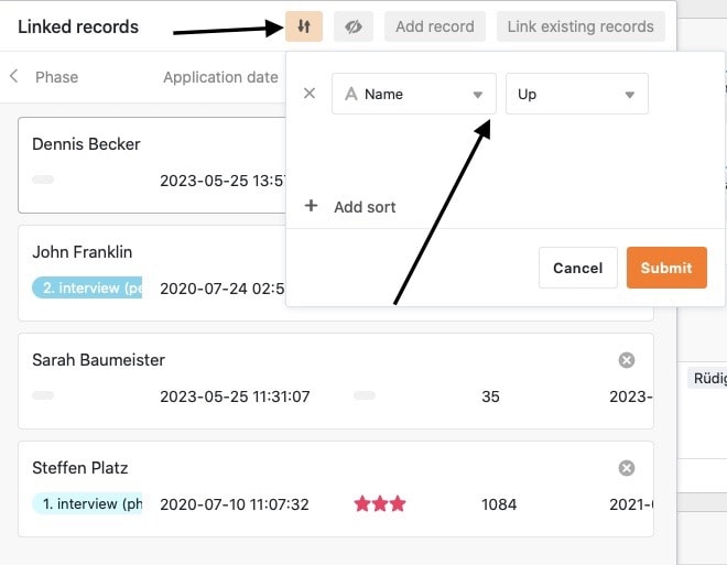

Haga clic en los símbolos de flecha para ordenar los registros enlazados en el diálogo de enlaces. Utilice esta función, por ejemplo, para mostrar los registros enlazados en orden alfabético basándose en una columna de texto o para ordenarlas según otra columna.
Ordenar las entradas en el diálogo de enlaces de una columna de enlaces
