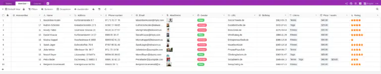

Si la verificación en el paso 9 es satisfactoria, entonces puede transferir todos los registros.
Cambie en el script el modo de “import-header” a “import-rows”:
Ejecute nuevamente el script haciendo clic en Ejecutar script. Nuevamente podrá observar la ejecución del script en el lado derecho y ver en segundo plano las actividades.

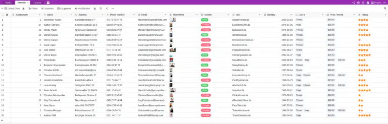

Ahora debería ver todos los registros de la base de Airtable en la nueva base de SeaTable. ¡Felicidades, la migración de los registros se ha completado!
Si no está satisfecho con el resultado final, entonces elimine todas las tablas y comience de nuevo desde el paso 5.
El script de migración ha transferido todos los datos. Es posible que aún se requieran algunos ajustes manuales.
