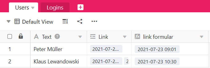

La función Findmin debe utilizarse cuando desee cruzar valores numéricos almacenados en diferentes tablas. Digamos que utiliza SeaTable para recoger las horas de trabajo de sus empleados, donde una tabla almacena los empleados y otra tabla almacena la actividad diaria. A continuación, puede vincular cada registro de empleado a las horas de trabajo introducidas.
Para determinar cuándo inició sesión por primera vez un miembro del personal, puede utilizar la fórmula de Findmin para mostrar el valor más pequeño -en este caso el primer inicio de sesión- del total de inicios de sesión en una columna.

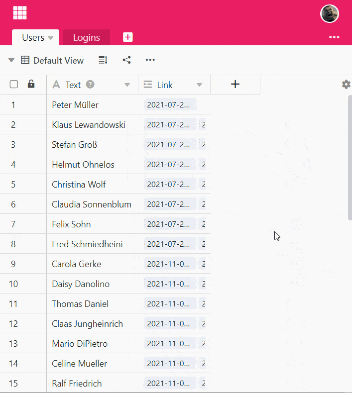

Añadir un enlace a la tabla
Descubra cómo crear una columna del tipo Vincular a otras entradas en . Este es un requisito básico para poder utilizar la fórmula Findmin.

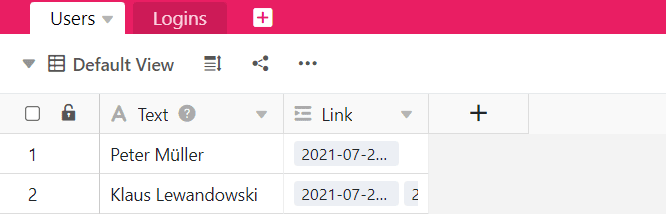

Añadir una columna con la fórmula Findmin
- Cree una nueva columna del tipo Fórmula para los enlaces.
- Establezca la opción Findmin como fórmula.
- Seleccione la columna creada anteriormente del tipo Vincular a otras entradas de esta tabla.
- En el campo Seleccionar columna de consulta de la tabla vinculada “…”, seleccione la columna de la otra tabla que desea vincular a la columna de aquí.
- Haga clic en Enviar.
