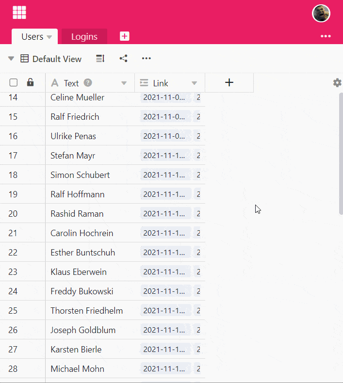

La función Findmax debe utilizarse cuando desee cruzar valores numéricos almacenados en diferentes tablas. Digamos que utiliza SeaTable para recoger las horas de trabajo de sus empleados, donde una tabla almacena los empleados y otra tabla almacena la actividad diaria. A continuación, puede vincular cada registro de empleado a las horas de trabajo introducidas.
Para saber cuándo se conectó por última vez un empleado, puede utilizar la fórmula Buscarmáx para mostrar el valor mayor -en este caso la última vez- del total de horas de conexión de una columna.

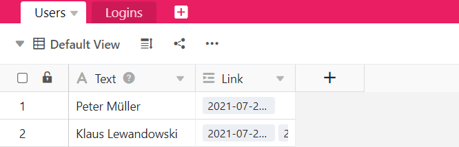

Añadir un enlace a la tabla
Consulte el artículo Cómo vincular tablas en SeaTable para obtener información sobre cómo crear una columna del tipo Vincular a otras entradas. Este es un requisito básico para poder utilizar la fórmula Findmax.

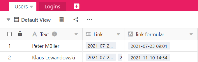

Añadir una columna con la fórmula Findmax
- Cree una nueva columna del tipo Fórmula para los enlaces.
- Establezca la opción Findmax como fórmula.
- Seleccione la columna creada anteriormente del tipo Vincular a otras entradas de esta tabla.
- En el campo Seleccionar columna de consulta en la tabla vinculada “…”, defina la columna de la otra tabla que desea vincular a la columna de aquí.
- Haga clic en Enviar.
