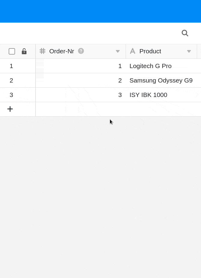

¿Qué es un número automático?
Si desea que sus filas tengan un número de identificación único, el tipo de columna Número
automático puede serle útil. Algunos ejemplos son los números de factura, los casos de prueba o los ID de empleado. El número también puede completarse con cualquier prefijo.
