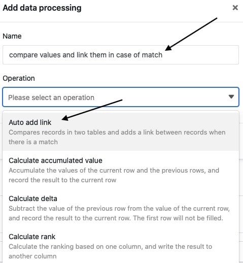

  2. Haga clic en Proceso de datos y luego en Añadir operación de proceso de datos.
  3. Asigne un nombre a la operación y seleccione Comparar y vincular.
Denominación de la acción de tratamiento de datos y selección del tipo de operación

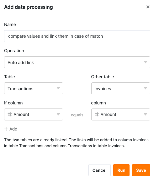

  1. Defina dos tablas que desee comparar y vincular, y en qué columnas deben coincidir los valores para que SeaTable vincule los registros.
Definición de la acción de tratamiento de datos

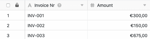

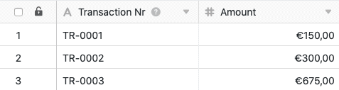

Para la implementación, primero necesita dos tablas: una tabla en la que se registren los números de factura (Invoice Nr) y los importes, y una tabla con los números de transacción (Transaction Nr) y los importes (Amount).
Ejemplo de facturas de tabla
Ejemplo de transacciones de tablas
Para crear la operación de tratamiento de datos, siga los pasos descritos anteriormente. Para el caso de uso específico, seleccione las tablas Transacciones y Facturas y las columnasImporte con los importes respectivos que deben coincidir para que los registros se vinculen.
Si se ejecuta correctamente, se comprueba si las tablas Transacciones y Facturas coinciden en las columnas de importe definidas. Si los importes de estas columnas coinciden, se crea un enlace entre las dos tablas.
