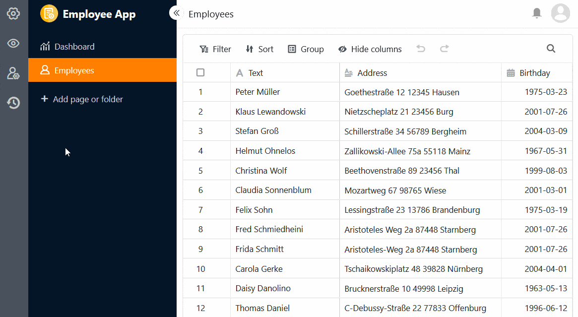

Crear una instantánea de la aplicación

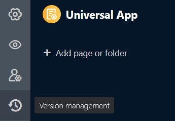

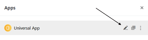

- Abra una aplicación en modo de edición.
- Haga clic en Gestión de versiones en la parte superior izquierda de la página.
- Se abre una ventana. Cree allí una nueva instantánea.
- Si lo desea, puede añadir una nota a la instantánea.
- Confirme con Enviar.

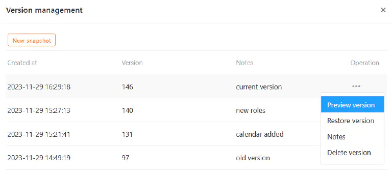

Ver una instantánea de la aplicación
Antes de restaurar una instantánea y volver precipitadamente a otra versión, debería echar primero un vistazo a esa versión. Para ello, siga el mismo procedimiento que antes: haga clic en los tres puntos del extremo derecho de una instantánea y seleccione la operación Ver versión en el menú desplegable.

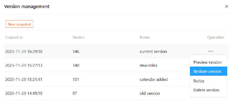

Restaurar una instantánea de la aplicación
Para restaurar una instantánea de la aplicación, haga clic en los tres puntos y seleccione la operación correspondiente en el menú desplegable.
En cuanto restaure una instantánea, la aplicación vuelve al estado guardado de esa versión anterior. Todos los cambios que haya realizado desde entonces en las páginas, carpetas y ajustes de la aplicación se perderán. Por lo tanto, es aconsejable guardar también la versión actual en una instantánea antes de restaurar otra. Así podrá alternar entre diferentes versiones.

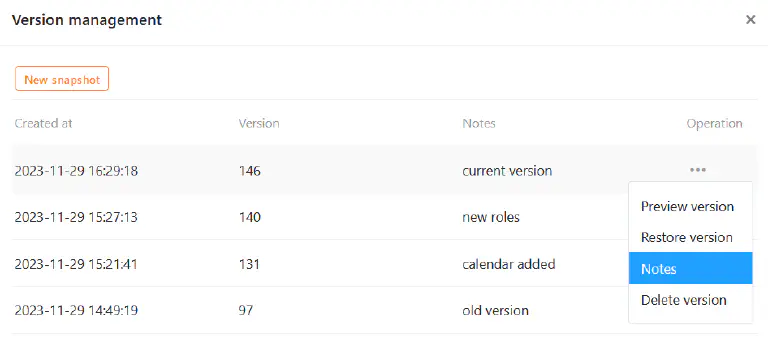

Editar una nota
Si desea añadir, modificar o eliminar posteriormente la nota de una versión, puede hacerlo en cualquier momento. Abra el campo de texto correspondiente haciendo clic en los tres puntos del extremo derecho de una instantánea y seleccionando Nota en el menú desplegable. Guarde los cambios con Enviar.

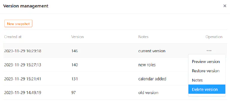

Eliminar una instantánea de la aplicación
Puede eliminar en cualquier momento una instantánea que ya no necesite. Haga clic en los tres puntos del extremo derecho de una instantánea y seleccione la operación Eliminar versión en el menú desplegable.
