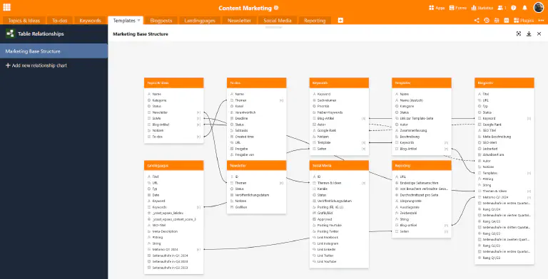

Una vez que haya configurado y abierto el plugin de relaciones entre tablas, verá en primer lugar todas las tablas de la base. Todas las columnas que se crean en las respectivas tablas aparecen bajo los nombres de tabla coloreados.
Para visualizar las relaciones de la tabla, no sólo verá líneas continuas para los enlaces directos a través de columnas de enlace, sino también líneas discontinuas para los enlaces indirectos a través de columnas de fórmulas de enlace (por ejemplo, búsquedas .
Por defecto, se crea un gráfico con todas las relaciones de tabla cuando se abre el plugin de relaciones de tabla por primera vez. Si desea crear otro gráfico, haga clic en Añadir nueva relación de tabla. Se abrirá un campo de entrada en el que podrá introducir el nombre deseado.

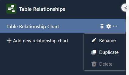

Opciones de un gráfico de relaciones de tablas
Para cambiar el orden de los gráficos, mantenga pulsado el botón izquierdo del ratón sobre la superficie de agarre y arrastre y suelte un gráfico en la posición deseada. También puede renombrar, duplicar o eliminar los gráficos.

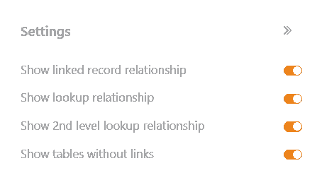

En los ajustes, a los que puede acceder haciendo clic en el símbolo de la rueda dentada, puede especificar lo siguiente para el gráfico (des)activando los controles deslizantes:
  • ¿Desea mostrar enlaces a otras entradas (conexiones directas)?
  • ¿Desea visualizar fórmulas de enlaces (enlaces indirectos)?
  • ¿Desea mostrar fórmulas de dos niveles para los enlaces (por ejemplo, una fórmula de búsqueda que toma valores de la columna de búsqueda de otra tabla)?
  • ¿Desea mostrar tablas sin enlaces?

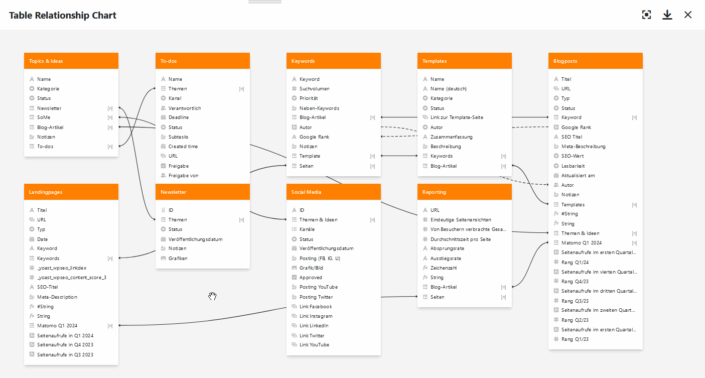

Puede desplazar las distintas tablas del gráfico según sus necesidades mediante la función de arrastrar y soltar. Para ello, mantenga pulsado el botón izquierdo del ratón, arrastre la tabla a la posición deseada y suéltelo.
Mover tablas en un gráfico de relaciones de tablas mediante arrastrar y soltar
