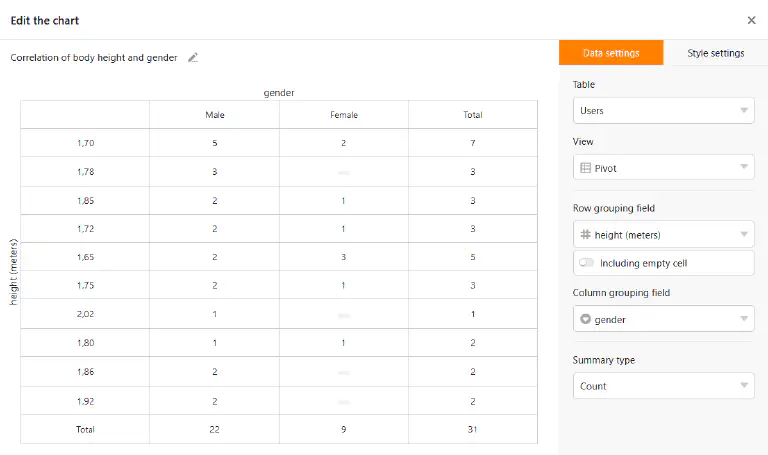

Zunächst wählen Sie auf der rechten Seite die relevante Tabelle und die relevante Ansicht aus, dann die Spalte für die Zeilengruppierung und die Spalte für die Spaltengruppierung.
Sie werden direkt eine Pivot-Tabelle sehen, in der sich die Tabellenwerte aus der Anzahl der Einträge ergeben: Wie viele Zeilen haben die jeweilige Ausprägung? Bei Feld zusammenfassen lassen sich mit wenig Aufwand weitere interessante Auswertungen erstellen.
Abschließend sollten Sie der Pivot-Tabelle einen Namen geben. Dies machen Sie mit einem Klick auf das Stift-Icon oben links im Fenster. Verwenden Sie einen kurzen, prägnanten Namen, um bei vielen Pivot-Tabellen auf Ihrem Dashboard die Übersicht zu behalten. Natürlich können Sie den Namen später anpassen.
