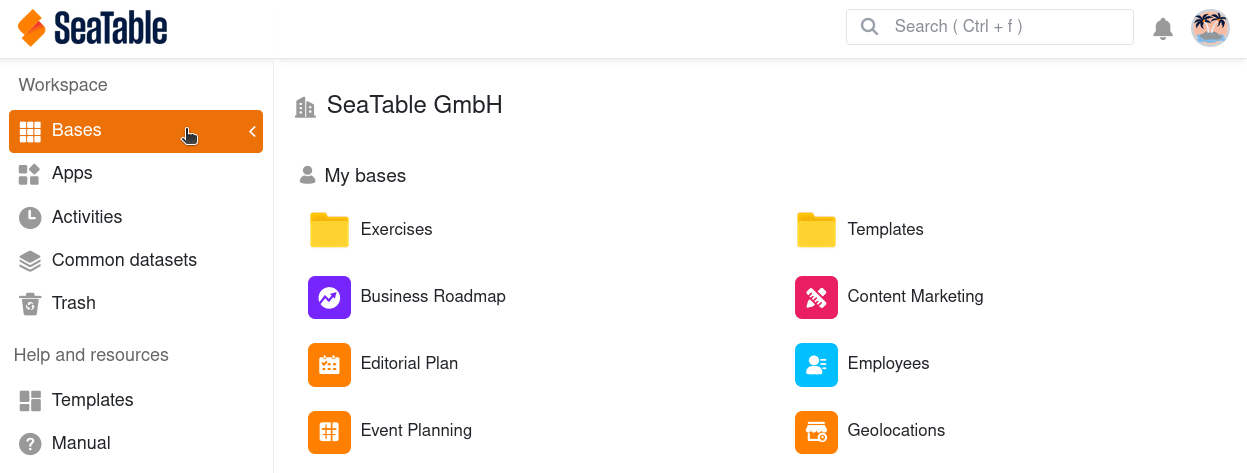

Восстановление базы, удаленной из раздела “Мои базы”
- Переключитесь на начальную страницу SeaTable.
- Откройте корзину.
- Выберите базу, которую вы хотите восстановить. Для этого нажмите либо на название базы, либо на Восстановить справа от даты удаления.
- Подтвердите восстановление, нажав кнопку Восстановить еще раз.
- Теперь вы найдете восстановленную базу на стартовой странице в разделе Мои базы.
