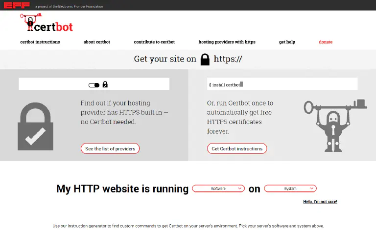

Si formas parte de la mayoría y quieres gestionar tu certificado HTTPS con Let’s Encrypt, sólo tienes que seguir las instrucciones del sitio web Certbot de la Electronic Frontier Foundation .
En el caso de nginx en Ubuntu 20.04, sólo son necesarios cuatro comandos para solicitar e incluir un certificado SSL de Let’s Encrypt:
sudo snap install core; sudo snap refresh core sudo snap install --classic certbot sudo ln -s /snap/bin/certbot /usr/bin/certbot sudo certbot --nginx
Después de llamar al último comando, se accede al menú interactivo de Certbot. Sigue las instrucciones y toma las decisiones necesarias. Si se cumplen los requisitos de Let’s Encrypt, se solicita e integra el certificado. La próxima vez que se llame a la URL de SeaTable, la conexión se establecerá a través del puerto 443 y HTTPS.
