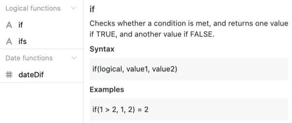

Cuando haga clic en un elemento del editor de fórmulas que desee añadir a su fórmula, aparecerá información útil. Justo debajo del nombre del elemento seleccionado, verás una breve descripción de su funcionamiento, así como una posible sintaxis y un ejemplo concreto de cómo podría quedar en una fórmula. Al escribir fórmulas más complejas, esta información puede ser útil para evitar errores o incertidumbres.
Información sobre un elemento del asistente de fórmulas

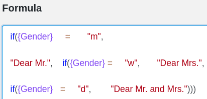

Para poder distinguir entre sí los distintos elementos de su fórmula, se marcan en un color diferente en función de su tipo. Puedes leer aquí qué elementos se muestran en cada color.
Utiliza los distintos colores como guía para tener una mejor visión general de tu fórmula. Además, el resaltado por colores de los elementos de la fórmula también puede funcionar como una especie de autocontrol en dos casos:
  • Los elementos de texto no se marcan en rojo en su fórmula hasta que se encierran entre comillas.
  • Las referencias a columnas no se marcan en púrpura en la fórmula hasta que se rodean de llaves.
Si los elementos de fórmula mencionados no están marcados en el color correspondiente en su fórmula, es que los ha introducido incorrectamente. Para corregirlo, utilice la sintaxis.
